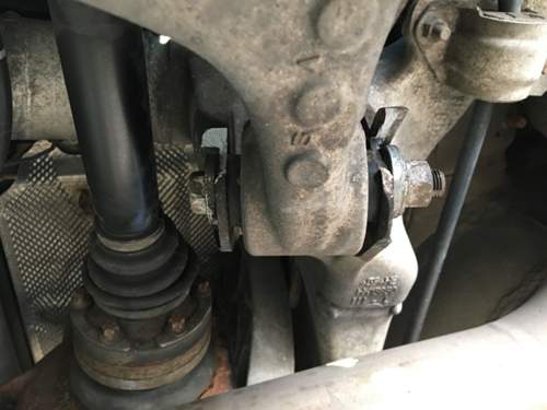

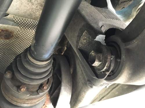

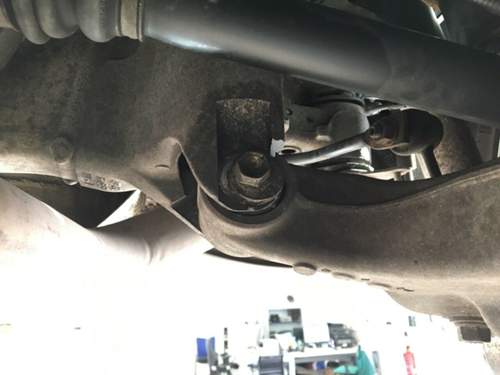

Hallo Leute, hab sowas noch nie erlebt!
Ich habe meinem geliebten Fahrzeug neue Radaufhängung vorne spendiert, alles von feinsten (Lemförder), anschließend macht man ja die Spurvermessung, ohne hin und her direkt bei BMW-Werkstatt Termin gemacht, alles noch in grünem Bereich... Bis ich dann einen Anruf von BMW bekommen hab, dass mein Fahrzeug nicht mehr fahrbereit sei, und um es wieder fahrtüchtig zu machen sollte eine Summe von 2600€ investiert werden... Das Geld verlangt jetzt die BMW von mir, weil das ganze nicht vorhersehbar gewesen sei!
Hat jemand von euch schon sowas gehabt, und was denkt ihr, wer da jetzt bezahlen muss?
Die Spezialisten von der Schiedsstelle konnten der Werkstatt keine 100% Schuld anhängen...
Bin für jeden Rat dankbar.

Frag einen Gutachter... nur der kann Dir sagen, ob das eine Fehler des Mechanikers war.
Er hat die Spureinstellung beauftragt, dazu gehört bei BMW auch die Einstellung der HA.
Dabei ist wohl beim verstellen des Exzenters ein Schaden entstanden.
Normal (lt. AGB) kann der Kunde Folgeschäden auf Grund beauftragter Rep. selber tragen.
Hier Frage ich mich aber 2-3 Dinge.
1. Wurden die Schrauben wirklich mit z. B. WD40 oder so behandelt? Ehrlich gesagt sehe ich da nix.
2. Wurden die Schrauben auch ausreichend gegengehalten und nicht auf der falschen Seite geschraubt?
3. Wurden die Schraube auch ausreichend gelöst bevor aber Exenter gedreht wurde?
4. War da ein eventueller Vorschaden? Dann hätte sie nicht dran gehen dürfen.
Denn sowas bricht normal nicht einfach so weg.
Ist mir nicht ganz koscher. Schraube ab oder abgerissen, ja klar aber sowas?
Aber das wird schwer das nachzuweisen.
Mir wäre das nicht passiert.
Und darum gehen viele Einsteller (nicht BMW) ungern an die HA dran und stellen nur vorne ein.
Ich würde mir das mal auf der Bühne zeigen lassen., wie das passiert sein soll.
Die Achsaufhängung muss an der Stelle beim Lösen einer besonderen Belastung
ausgesetzt sein (möglicherweise Hammer-Schläge), sonst sollte da auch bei zunehmendem
Alter kein Bruch entstehen.
Denkbar ist, dass der Mechaniker neben dem Rostlöser auch noch zusätzlich
mit dem Hammer beim Lösen etwas nachhalf. Man versucht dann der Schraube
von mehreren Seiten etwas (oder mehr) anzuschlagen und so das Lösen zu erleichtern.
Der Mechaniker geht dann zum Meister und erzählt die Story vom plötzlichen Bruch.
Die Werkstatt will auf den Kosten nicht sitzen bleiben und macht nur ein Kulanzangebot.
So könnte es gelaufen sein.
Allerdings an alten Autos unnötig an solchen Teilen rumzumachen, sollte man sein lassen.
Natürlich kann da immer was unvorhergesehen kaputt gehen.
Schwierige Beweislage. U.U. einen neutralen Gutachter holen, der mit der Werkstatt
keinerlei Verbindung hat.

Die Exenterschrauben lassen sich immer drehen, das Problem ist, das man die Buchse mitdreht. Man bekommt es meist eingestellt aber mit verdrehter Buchse. Das ist eher unschön.
Man muss also die Exenter aus die Buchse austreiben, das ist echt eine Aufgabe, das wichtigste dabei ist es den Achträger NICHT zu zerstören. BMW hat mal wieder gezeigt wie man es nicht machen sollte.
Der eine Bruch auf dem Bild sieht schon älter aus.
Es kann natürlich brechen, vom driften gegen den Bordstein oder ähnlich.
Habe mein auch zur Achsvermessung geschìckt. Habe ihn wieder bekommen mit dem Hinweis Exzenter Sturz links Rechts und Vorspur Links gängig machen, sonst keine Achsvermessung möglich. Aber das sieht aus als wenn wild mit nen 10 kilo hammer drauf los gegangen wurde.

Beide Brüche sind frisch, sonst hätten die das schon erwähnt.
