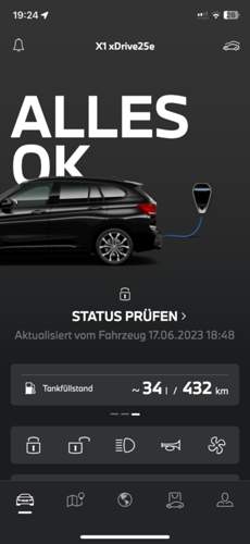

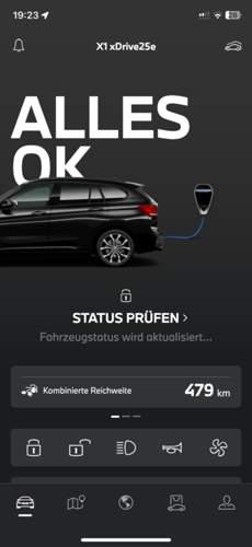

Kleine Frage noch nebenbei, wie weit kommst du mit deiner elektrischen Reichweite und was zeigt er im bc als gesamt Reichweite an mit nem volltank?

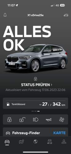

Hier mal meine normalen Werte aus der App.
Aber mein Fahrprofil ist natürlich ganz anders, deswegen immer schwer zu vergleichen.
