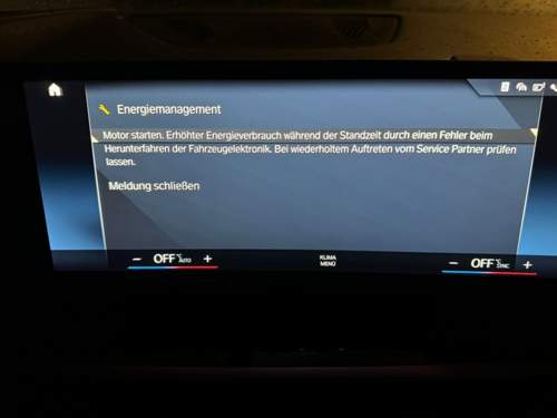

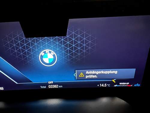

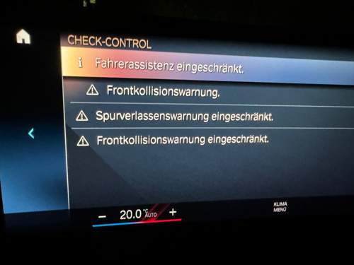

Themenstarteram 9. Oktober 2023 um 8:57
@Darko-BO schrieb am 9. Oktober 2023 um 10:46:54 Uhr:
Wagen hat jetzt 3.353 km auf der Uhr.
Abgesehen von Notrufsystem (das habe ich tatsächlich recht häufig)
Was ist mit dem Notrufsystem? Welches Fehler kommt da raus?
relativ häufig wenn man eine Fahrt beginnt kommt "Notrufsystem ausgefallen" im Display.
Habe den Wagen jetzt knapp 1,5 Monate und seitdem ist es sicherlich schon 20-25 mal aufgetaucht.
Schon auf der Rückfahrt von der Niederlassung nach dem Tanken kam die Meldung.
Störte mich bis jetzt aber nie und wollte es beim ersten Service mal ansprechen.
Zum Thema "hoffentlich nur einmalig" :-)
Bild #210734908
Bild #210734909
Die meisten Fehler sind SW Fehler. Diese sollten mit dem 8.5 Update behoben sein.
Aktuell wird die Version jedoch nur bei Fehlern von den Händler aufgespielt. RSU dauert leider noch.
Hierzu gibt es bereits im X5 Forum etliche Beiträge.
https://www.motor-talk.de/.../...-fehlermelungen-defekte-t7504830.html
Na ich hoffe mal! Aktuell wird es immer wilder und die Werkstatt hat keinen Slot frei!.
