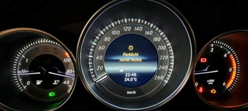

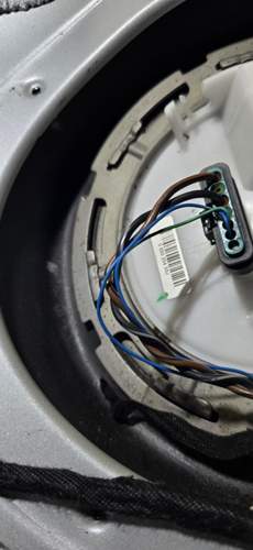

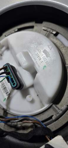

Hier mal die Fehlerauslesung mit Xentry... Ich habe das Gefühl, dass es ein Elektrisches Problem ist.. Massekontakt oder ähnliches? Warum sollte sonst die Head Unit und die Lauterspreche Probleme haben? Laut Xentry bekommt die Kraftstoffförderpumpe nur 10,4 V bei 14,8 V Batteriespannung.

Kannst du mir ein Tutorial empfehlen mit dem ich die von dir durchgeführten Maßnahmen vorher anschauen kann. Ich will nichts kaputt machen oder unnötig auseinander bauen. Der Regler ist die Elektronik. Was ist hat das mit den Kohlebürsten aufsich?
Die C-Klasse steht kurz vor dem erreichen der 200.000 km. Diff Drucksensor wurde bereits getauscht, sowie Steuergerät Kraftstoffpumpe und die Kraftstoffpumpe selber. Fehler ist dennoch heute erneut aufgetreten... ich werde wirklich verrückt. Wo ist dieser Hund vergraben... :/

Was für eine Starterbatterie hast du verbaut? Nicht nur die Marke bitte auch die genaue Type angeben.
Übrigens wird die Kraftstoffpumpe bedarfsgerecht über ein PWM (pulsweitenmoduliertes) Signal angesteuert.
Laienverständlich ausgedrückt: Die Höhe der (PWM) Spannung ist im Normalfall nie so hoch wie die tatsächliche Spannung im Bordnetz.
Also das diese elektrische Pumpe durch eine zu niedrige Spannung im Bordnetz zu wenig Kraftstoff zur Hochdruckpumpe fördert würde ich ausschließen.
Wer hat das Steuergerät Kraftstoffpumpe passend codiert?
Darin muss der verbaute Motor codiert werden.
Der Fehlercode P263509 deutet auf ein Problem mit zu wenig Kraftstoffdurchfluss.

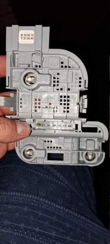

Sind die Meldungen zu den Standlicht und Kofferaumdeckel zutreffend oder eher Messfehler?
Ab 6/2009 hat das Fahrzeug das Steuergerät Kraftstoffpumpe, sehe gerade, so weit ward Ihr auch schon..
