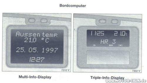

Welche anderen Funktionen?
Hast Du ein MID oder ein TID bei Dir verbaut.
Ein Fremdradio wir Dir den Sender nur anzeigen,
wenn Du auch einen passenden Adapter/Umsetzer montiert hast.
Oder hast Du ein Opel Radio?
Bc-omega-b-tid-mid

Welche Art es von BC ist, kann ich leider nicht sagen, da ich mich hier nicht auskenne. Was ist z.B. der Unterschied zwischen einem MID und einem TID ?
Es gibt lediglich zwei kleine Taster über dem BC, wobei hier scheinbar der linke Taster für die Uhr ist.

Ich geh also mal davon aus, da? Du einen Omega B hast, der wurde nämlich ab 94 gebaut.
Der Omega A wurde bis 94 gebaut, darum ist es immer noch nicht 100%tig klar welchen Wagen Du da beschreibst. Dein Motor ist danach ein X20SE.
Die Unterschiede der BC´s hatte ich Dir für den Omega B  oben extra aus der Bedienungsanleitung in den Anhang kopiert.
Die Beschreibung des Getrieberades im BC, deutet aber auch wieder auf einen Omega B hin, in dem ein TID als BC verbaut ist.
Dieses kurze aufleuchen ist nur eine Rückmeldung vom ATG-Steuergerät, daß alles überprüft und für in Ordnug befunden worden ist.

Es ist ein Omega B Bj. 94 mit X20SE Motor. Eine defekte Sicherung konnte ich gestern nicht finden, habe allerdings auch die einzelnen Brücken nicht nachgemessen.
Beim BC sollte es sich um eine TID handeln, da zumindest beim Start das "Getrieberad mit Ausrufezeichen" im unteren Display angezeigt wird.
Dies ist ja beim MID nicht möglich.
Hängen die zwei Geräte (Radio u. BC) soweit zusammen, dass das Eine ohne das Andere nicht funktioniert?
Nein, nicht direkt.
Das Radio geht, auch wenn die Anzeige im TID aus ist, nur wird dort dann keine Frequenzanzeige abgebildet.
