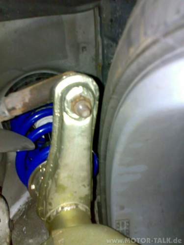

ET 40 wird vorne am Federbein angehen
stimmt, 40er et geht ni am lenkhebel(heißt das teil so?) vorbei! mit et35 sind noch 3-5mm platz da!
