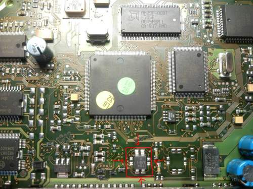

Themenstarteram 5. September 2006 um 23:36
so, meiner erkenntnis nach liegt dieser tankanzeigen fehler schlichtweg an der software vom instrument.
ich hab heute meinen kompletten tank leer gemacht und dann in 5L schritten immer wieder messungen gemacht.
für die wo es interessieren sollte hier die werte.
Tank komplett leer = 50 Ohm
5L im Tank = 88-90 Ohm ( die nadel steht dann genau auf dem ersten roten strich )
10L im Tank = 106 Ohm
15L im Tank = 127 Ohm
20L im Tank = 147 Ohm
25L im Tank = 165 Ohm
30L im Tank = 192 Ohm
33L im Tank = 208 Ohm
alle messwerte +/- 2 - 5 Ohm außer dem minimal und maximal wert !
Tank voll = 290 Ohm
beim befüllen ist mir dann auch aufgefallen dass sich der wert immer erst sehr spät ohmisch geändert hat, teilweise erst nach etwas autoschütteln aber blieb dann immer auf dem maximalwert wieder stehen.
am tankgeber ist mir nichts ungewöhnliches aufgefallen , werde schleifspuren noch irgend welche unnormale messwerte im ausgebauten zustand, das soll bedeuten dass der tankgeber nicht das problem an der sache darstellt.
ich bin nun 2tage mit einem dummy wiederstand anstatt des gebers herumgefahren und dabei hat sich die tanknadel nicht bewegt, ergo ( leitungswege zum instrument OK )
jetzt bleibt logischer weise nur noch die software des instruments übrig denn das KI und der geber sind neu das kabel ist auch OK.
mein nächster gang ist nun zu VW selbst, die müssen mir nun rede und antwort stehen wie nun weitergemacht wird denn das was die mit der tankgeber rechnerei ( in etwa 5 L 20 Ohm entsprechen, zumindest im mittleren bereich und dann im oberen wieder anderst herum rechnen ist schlichtweg softwaresache ) daraus ergibt sich dann wiederum dass der zeiger pro strich am instrument mit gut 7L zu berechnen lässt, da die Ohmischen werte aber weder logaritmisch noch linear sind muß also in der KI software dies so programiert sein dass der damit klar kommt und dies Lt. anzeige auch richtig anzeigen kann.
nun dann warten wir mal ab wie sich VW dazu äußern wird, denn mit na ja oder ist normal gebe ich mich nicht zu frieden, auch wenn dieses auto ein gebrauchter war, aber für eben 14000 euro kann man doch verlangen dass zumindest die tankuhr das macht für was sie entworfen wurde.
wenns was neues gibt ist es dann hier zu lesen.
andi
Themenstarteram 22. September 2006 um 2:20
*** NEWS ***
sind hier alle nur am lesen aber wollen nichts schreiben ??
nun wenn das so ist dann mal zu meinem aktuellen status in dieser angelegenheit.
also wie ich ja schon oben beschrieben habe hatte ich mir ja die mühe gemacht mal den tank leer zu machen und da dann gleich mal einige messungen zu machen wie man auch sehr schön sehen kann.
der positieve effekt dabei ist jetzt dass die tankanzeige zwar immer noch abfällt aber nicht mer in dem umfang wie vorher ! denn vorher ging die ja immer um 2 teilstriche auf der tankanzeigen skala zurück, aber seit dem aus und wieder einbau nur noch einen teilstrich was mich persönlich sehr verwundert da ja nichts erneuert wurde, das einzige was ich gemacht habe ist zum einen dass ich mit einem klinextuch mal die abgreifflächen vom tankgeber gereinigt habe und dann den ganzen salat wieder eingebaut habe, was mir aufgefallen ist dass (wenn ich mich nicht irre) der geber samt pumpe eine markierung oben hat die wiederum auf eine weitere markierung am tank zeigen muß,und so wie ich mich entsinnen kann vor dem ausbau nicht darauf zeigte, war also etwas anderst eingebaut, aber egal.
neulich war ich wieder mal beim tanken und habe den, weils grad so schön billig war bis unterkante oberlippe voll gemacht so dass also nichts mehr hineingehen wollte. raus aus der tankstelle und ab zur nächsten ampel. dort angekommen und gewartet bis grün wird, mit vollgas angefahren was das ESP erlaubt........ na hallo, die nadel fällt auch dort um einen anzeigestrich ab ! nun frage ich mich, wie kann dies denn sein wenn der tank so voll ist dass er überläuft ??????????
also eine äusserst sehr komische sache.
wie oben schon erwähnt habe ich mich ja in einem schreiben an VW direkt gewendet. dort erklärte man mir in einem sehr umfangreichen gespräch dass dort im KI auch der tachoimpuls eine wichtige rolle spielen muß der dann wiederum mehr oder weniger auch mit der tankanzeige zusammenhängt, schon komosch was die da alles zusammengeschalten haben um den füllstand des tanks anzuzeigen, zumal meiner keine reichweitenanzeige hat.
nun auf jeden fall ist nun auch das werk in diese sache eingeweit und ( kümmert ) sich drum, die frage ist nur wie wo und wann und vor allem in welchen umfang.
wenn also noch der eine oder andere probleme mit dieser anzeige in gleicher form hat dann solltet ihr doch auch mal einen netten brief oder mail an vw senden, denn wenn sich hier keiner mehr zu diesem tema meldet dann werde ich so fern dort etwas positieves bei herauskommt keine lösung posten ! da es dem rest ja anscheined nicht mehr interessiert.
mich würde auf jeden fall noch interessieren wer von euch einen bora mit tiptronic und tempomat fährt denn was mir neulich auf der autobahn bei 130 Km/h tempomatfahren aufgefallen ist könnte ja indirekt mit dem geschwindigkeitsimpuls zusammenhängen. also beim fahren mit eben dieser geschindikeit fiel mir zwischen durch auf gerader strecke immer wieder auf dass der tempomat aus unerklärlichen gründen recht massiev beschleunigte für die dauer von ca.2 sek. und dann wieder los lies und weiter seine 130 beibehielt, es war eine fahrt ohne gefälle oder steigung, aufgefallen ist mir das ab einer eingestellten geschwindigkeit im bereich von 120-140Km/h darunter ist mir diese sache nie aufgefallen.
könnte also auch an einem defekten geschwindigkeitsgeber liegen und wenn der dann eben beim anfahren an das KI komplett falsche werte oder gar keine abgibt und die sache indirekt die tankuhr beeinflußt könnte man ja auch den geber mal in betracht ziehen, klingt zwar äusserst unlogisch aber wer weis was im inneren vom KI alles vor geht , zumindest kann einem das keiner beantworten nicht ein mal der elektriker der autohäuser, für die ist das eine einheit die nur gewechselt wird aber was die intern alles verarbeiten muß ???? das weis keiner.
also wer das nun gelesen hat und sich angesprochen fühlt der soll sich mal melden und auch seine erfahrungen hier posten !!! oder bin ich der einzige der versucht dem problem ernsthaft auf die schliche zu kommen ?!
nun dann bis zum nächsten erfahrungsaustausch oder feststellung
andi
