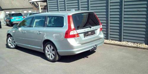

Themenstarteram 27. Juni 2020 um 9:53
Fotos?
Gerne, biddeschöööön ...
wäre toll, wenn jemanden noch etwas zu meinem Innenspiegel und dem Bordcomputer einfallen würde.
