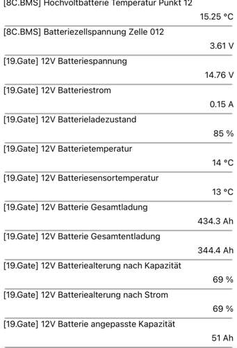

bei meinen q4 40 etron habe ich zuerst sporadisch und nun permanent die gelbe Fehlermeldung „Bordnetz derzeit eingeschränkt.“
Fehlerspeicher liefert die Fehlermeldung 8397571 „NV-Energiemanagement Warnung ausgelöst“.
Beim Fahren/Laden merke ich keinerlei Einschränkungen.
Km-Stand sind ca. 51.000 km, mein mittels CarScan berechneter SoH beträgt 94% und hört sich für mich sehr gesund an.
Hat jemand diese Meldung schon bei sich erlebt und idealerweise behoben?

Also ich fahre mit dem auto quasi jede Woche ca. 200-300 km, längere Stillstandszeiten habe ich eigentlich nicht. Seit gerade eben hat sich die Fehlermeldung auch in „Bordnetz Störung! Bitte Service aufsuchen“ geändert. Anhand von welchen Werten kann ich denn die Gesundheit meiner 12V Batterie auslesen?
Da wird dir der Gang zum Frendlichen nicht erspart bleiben.
Evtl. kannst du mit CarScanner die 12V Werte notieren - 12 V Spannung, Temperatur und SoC (19.Gate)
Wenn ich mit Car Scanner nach 12v filtere, dann finde ich den interessanten Punkt „Batteriealterung 69%“.
Bedeutet das, dass meine 12v Batterie hinüber ist?

@lvloonwalker schrieb am 6. Oktober 2024 um 18:11:13 Uhr:
Ja, die Batterie hat noch eine Kapazität von 69 %.
