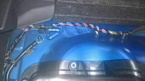

wo sitzt denn die 12V Batterie und was ist das für eine (AH, A, Blei?) beim PlugIn ?
Batterie sitzt im Kofferraum unter einer schwarzen verschraubten Abdeckung.
Ist eine EFB oder EFB+ Batterie. Müßte so um die 60Ah haben.
