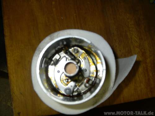

Hallo aus Dormagen - Zons, bin noch immer nicht weitergekommen mit meinem Mex-Motor 1600 im Trike. Im Leerlauf/Stand richtig schön sauber, auch Handgas wird sauber angenommen, aber bei der Fahrt noch immer einseitiges Knallen im Auspuff.
Ich denke, das soweit jetzt alles bis auf den Verteiler überprüft wurde.
Im 009 ist eine kontaktlose Zündung verbaut.
Habe den Verteiler zerlegt und im Ultraschall gereinigt.
Was mir dabei auffiel ist, das sich für die Fliehkraftverstellung, oder wie das heisst eine kleine Feder montiert wurde. Jetzt kommt meine Frage an die Männer vom Fach. Muss da eine zweite Feder montiert sein ? denn die Vorrichtung hierfür ist ja vorhanden und was passiert, wenn man einfach diese 2. Feder mit einbaut ?
Habe bei WIKIPEDIA ein Foto von einem Zündverteiler für den T2 gesehen, dort waren ZWEI Federn montiert.,Was ist richtig ??
Für eine schnelle Antwort wäre ich sehr dankbar, da mein Trike bis Mittwochabend wieder laufen muss.

Da gucke mal in mein Foto, das ich gemacht hatte.
Es ist auch nur eine Feder bei mir drin. Die Stellkurve ist trotzdem weitestgehend in Ordnung. Hatte ich mal vermessen, mit der Blitzlampe. Im Lauf neigt der Verteiler schon ab 1000U/min zum leichten Stellen auf früh. Wie Du sehen konntest arbeitet das erste Gewicht nur eine bestimmte Gradzahl (vielleicht 5-8 Grad) ab. Das Zweite dann alleine den Hauptteil. Ich nehme an, erst sollen zwei Gewichte gegen eine Feder in niederen Drehzahlen recht schnell einen frühen Zündzeitpunkt liefern. Oben raus dann nur noch ein Gewicht. Vom Gedankenansatz und der Funktion denkbar richtig. Ich hatte sogar Gewicht1 mal ausgebaut und laufen lassen. Da gibt es wenig Änderung. Das mir nicht ganz so liebe selbständige Stellen um etwa 3-5Grad bei 1000U/min blieb. Dies könnte man aber kompensieren, mit mehr Spätzündung, also im Stand nur etwa 5, anstelle von 7,5-10 einstellen.
Aber Du wirst sehen, das Knallen bleibt:D
Wie waren Deine Ergebnisse vom Kompressions-Test?
Wenn Du den noch nicht gemacht hast, ist "Falschluft" nach wie vor noch nicht ausgeschlossen. Nahe liegt zu vermuten, dass der Zylinderkopf undicht ist, auf der Seite, wo es knallt. Mal ein Schnapsglas Sprit in beide Einlass-Kanäle kippen und mit abgezogenen! Kerzenstecker den Motor 3Runden drehen lassen, mit dem Anlasser. Wenn dann plötzlich Dein Motor an den Stössel-Schutzrohen Benzin, statt Öl abtropft, dann ist der Kopf undicht.
Teste das mal.
Bosch009-gewichte
Themenstarteram 18. Mai 2009 um 21:02
Hallo aus Dormagen-Zons, vielen Dank für deine schnelle Antwort.
Nach Einbau des gereinigten und mit ZWEI Federn versehenen Verteiler 009 sprang der Motor sofort an und lief sehr sauber und gleichmäßig bis nach ein paar Minuten die Betriebstemperatur in etwa erreicht war. Nachdem ich den Leerlauf auf ca. 1000 Umdrehungen erhöhte,knallte und schepperte es im Gehäuse, Flammen schlugen aus dem Auspuff hoch durch den Vergaser in den Luftfilter.
Ich glaube das war es mit dem Motor, oder ist der jetzt getunt ??? hehehe
Hat jemand von Euch eine Erklärung hierfür ?
Danke für eine Antwort
Elvisthefirst
Wenn er in den Vergaser knallt=zu früh
Wenn er in den Auspuff knallt= zu spät
Erstelle eine Zündungs-Kurve und dann sehen wir weiter.

Nun in dem Thema: warum nur eine Feder??? Ich antworte damit, dass es bei mir auch so ist, gebe sogar Foto mit. Ich erkläre dazu sogar, dass ich es für richtig halte, dass nur eine Feder drin ist. Keine Ahnung, wie er drauf kommt, die zweite nachzurüsten, mit Null Plan über das Ergebnis seiner Maßnahme. Hab Ihn sogar gewarnt, dass sein Knallen bleiben wird...
"Aber Du wirst sehen, das Knallen bleibt:D"
Na und nun? Jetzt kann man garnicht mehr helfen.
Er wird diesmal zwei Zündkabel vertauscht haben. Weiter nix. Nur Ich liefere auf sowas keinen technischen Support, da ich von gewissen Grundkenntnissen ausgehen muss. Sonst schreibe ich mir hier die Finger wund und raus kommt nichts.
@elvis: Weil Du ja mogen abend wieder fahren willst: mache da keine Experimente mit neuer Feder und so. Baue es genauso zusammen, wie es war, Checke dazu sämtliche Hinweise von flatfour. Vor allem: 1-4-3-2 mehrfach überprüfen!!! Dann muss Du erstmal denselben Zustand wie vorher haben.
Du musst auch mal beschreiben, wie stark das Knallen ist, und ob es erst ab einer bestimmten Drehzahl losgeht, oder auch im Standgas ist. Wenn es nicht zu stark ist, (was ich bislang annahm), dann kann man ja auch fahren. Oder geht das etwa nicht? Ist die volle Leistung da, oder scheint es, dass da was fehlt?
