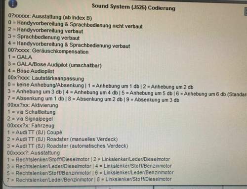

hast Du mit Einstellungen und Codierung probiert angeblich geht Bose x mal besser wenn man den Roadstarmodus codiert
hatte Bose und ich war sehr zufrieden damit
