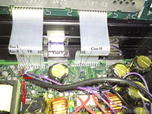

Da hilft nur den Sub ausbauen und zerlegen.
Platine auf kalte Lötstellen prüfen und nachlöten.
Sehr verdächtig sind auch die/das Relais.
Bei dem Bild ist es nur ein Beispiel. Dein Sub kann auch anders aussehen. Aber so in etwas sieht ein Relais dort drinnen aus.
Natürlich siehst du nur einen schwarzen (oder andersfarbigen) Kasten und wenn du wenig Ahnung hast laß das jemand prüfen der sich auskennt oder pack gleich ein Neues rein.
Bose-sub-intern-platine-relais
Wie gesagt ich würde erstmal messen, bevor ich das Teil zerlege.
Leider kenn ich die Steckerbelegung icht und daher kann ich dir nicht sagen wo anfangen.
Die Steckerbelegung wird nichts nützen, der Verstärker bekommt ja Spannung und und das Audiosignal, sonst würden bei Bose die Türlautsprecher auch nicht funktionieren.
Alles weitere spielt sich IN dem Verstärker ab, da wird es irgendwo eine Unterbrechung in einem Bereich geben der nur den Tiefpass betrifft. Ein Radio- Fernsehtechniker sollte das in kürzester Zeit diagnostizieren und reparieren können.
