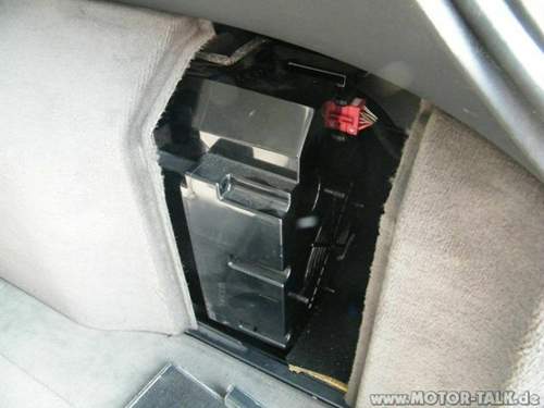

Ich habs so gemacht, siehe Bilder und Bose rauscodiert. Das Bose gehäuse musste weichen weil der Sub richtung Radkasten zeigt und habe einen ASK Original Audi Sub genommen vom Teilaktiven System. Das ist der einzige Sub der geschraubt ist die anderen sind alle verklebt.
werde morgen mit einem Kumpel erst mal ein 20 mm² Kabel ziehen.
Ich möchte eigentlich das System so unverändert lassen bzw. den normalen sub raus nehmen.
Es sollte dann eine Kiste rein die ich von meinem alten Auto noch habe.
so das ich den Kofferraum weiter voll nutzen kann und nur den Sub Abklemmen und raus ziehen muss.
Ich bräuchte eigentlich nur Plus Minus fürs chinch und das Puls Kabel.
Weißt du oder wer anderes zufällig eine Lösung?
(Leider bin ich nur Azubi und um es Professioneler zu machen fehlt mir Geld und Zeit. Später soll es besser werden in ca. 2 - 3 Monaten (sauberer).)
Dein Umbau sieht aber Top! aus .
mfg Eric
Du kannst dann eigentlich nur den originalen Subwoofer öffnen und den Tieftöner selbst abklemmen, den Rest unverändert lassen.
Anbei die Pinbelegung vom roten Stecker am Subwoofergehäuse - dort kannst Du das Line- und Remote-Signal abgeifen. Du brauchst dann nur noch eine neue Plus-Leitung (am sinnigsten direkt von der Batterie)

Entweder hast Du das Teilaktiv-System im Auto - dann kannsz Du die Pinbelegung von meinem vorigen Post nehmen, oder Du hast das BOSE-System (vollaktiv), da kanst Du die Pinbelegung im Anhang nehmen.
Von der Batterie aus kommst Du z.B. durch eine unbelegte Gummitülle (Kabeldurchführung). Anbei mal ein Foto wo ich bei meinem Trecker seinerzeit durchgegangen bin.
