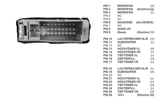

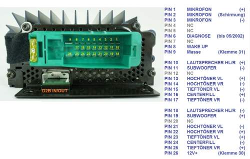

Ich hatte schonmal zum Soundsystem gepostet, jetzt geht es nur um das Wake-up Signal vom Bose Verstärker.
Ich habe in meinem A209 den Bose Verstärker (mit D2B-LWL) durch einen vom A208 (ohne LWL) ersetzt,
das Comand 2 durch ein Sony ersetzt.
Der Verstärker wird durch das Wake-up Signal an PIN 8 (blau/schwarz) ein/ausgeschaltet.
Das Wake-up Signal kommt vom COMAND ISO-Stecker A, Pin 5 das habe ich am Sony an REM OUT /Antenne angeschlossen. (bei mir wohl wegen Japan-COMAND ein 10-poliger Stecker 2025453728 )
Nun liegen aber dauerhaft 12V am Wake up/Remote Signal an = der Bose Verstärker ist immer eingeschaltet - auch noch im sleep-Modus - und leert die Batterie ...
Ich habe 900 mA Ruhestrom mit angeschlossenem Bose Verstärker - auch bei gezogener Sicherung (26).
Jemand (anderes Forum) hat nun geschrieben:
wake-up und remote sind 2 verschiedene Signale.. das sei nicht kompatibel ...
Kann das jemand hier bestätigen ?
- Falls das stimmt: wie schalte ich sinnvoll den Bose Verstärker an/aus ?
Eigenes Kabel mit Zündungsplus legen (evtl. vom Antennenverstärker) ?
Nach vielen Stunden messen, Web-und WIS-Recherche bin ich völlig ratlos und drehe mich nur noch im Kreis ...

Für Rigo (east1).
Um herauszufinden warum (besser woher) die 12V welche
"gemessen" wurden denn herkommen, sollte die Bose-Endstufe
zu allererst vom neuen Radio getrennt werden...
Danach am Remote Ausgang des Sony messen ob und wann
dort Spannung anliegt ( Radio aus = 0V; Radio an = 12V).

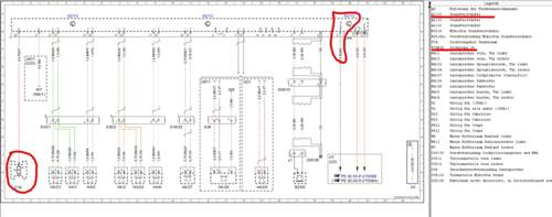

Bild 1.
Dann am Eingangspin (Wake Up) der Bose-Endstufe (Pin 8)
siehe Bild 2, messen ob dort Spannung anliegt, dort sollten
(Leitung getrennt vom Sony) 0V sein... :cool:
Danach Bericht erstatten.
