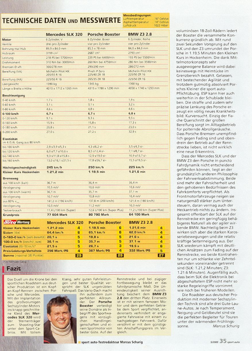

@Mr.Hamilton schrieb am 17. Oktober 2019 um 20:05:56 Uhr:
Natürlich habt ihr Recht mit eurer Vermutung, dass ich den 986 bei der Probefahrt nicht bis in den Begrenzer gedreht habe, aber 5-6000 habe ich schon getestet und durch den SLK war ein "Bauchgefühl" dafür, wieviel Kraft bei welcher Drehzahl rauskommen sollte, ja gegeben. Er war auch sicher kein langsames Auto, ich hätte mir aber zumindest einen kleinen Vorsprung gegenüber dem SLK erwartet, was einfach nicht der Fall war. Vielleicht lag es auch daran, dass es ein 1. Hand Fahrzeug war mit noch nicht einmal 40.000 km, er war also extrem wenig gefahren worden.
Normalerweise ist ein Boxster 986 mit 220 oder 228PS einem SLK 320 knapp überlegen in der Geradeausperformance. Allerdings ist die Charakteristik unterschiedlich, der SLK ist mit dem 3,2ltr V6 eher bullig unterwegs, während der Boxster schon mehr bei Drehzahl gehalten werden will.
Welten liegen zwischen ihnen aber nicht. Hier mal ein Vergleich des SLK mit dem Boxster 986S. Und wo ich gerade dabei bin, hier noch ein Vergleich des SLK 320 mit dem 986 FL mit 220 PS und da sind beide in der Geradeausbeschleunigung beinahe absolut gleich. Allerdings fallen die Durchzugswerte deutlich zu gunsten des SLK aus, so dass einem dieser im Alltag sicher kräftiger vorkommen wird.
Vielleicht war das von Dir gefahrene Exemplar aber auch einfach nur ein ungewöhnlich schlecht gehendes.
