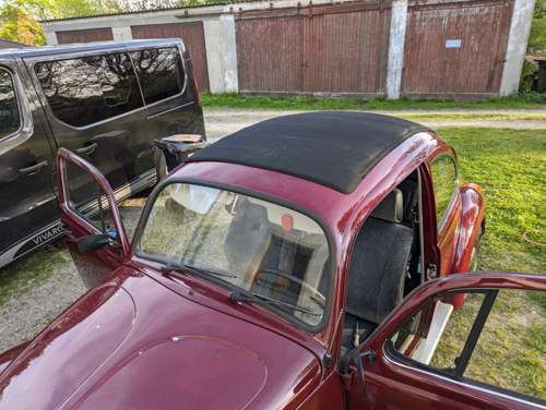

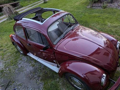

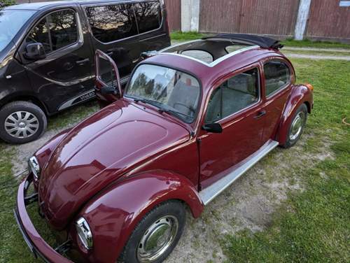

Hallo zusammen, kenn jemand diesen Hersteller für Faltdächer aus Brasilien?
Rein optisch sehen sie dem Original ziemlich ähnlich. Schon jemand diesen verbaut und eingetragen bekommen!? Auf Nachfrage bei meinem TÜV stellen die sich ziemlich Bescheiden an bzgl. einer Eintragung. lt.deren Aussage hat selbst das Britax keine gültige ABE mehr.
Grüße VAG

Die sehen ja echt gut und quasi original aus.
Ich persönlich würde es vom Bj. abhängig machen: Bis `63 (Export) bzw. `67 (Standard) waren die ja beim Käfer gegen Aufpreis original.
Als Eintrag bei den aktuellen Briefen gibt es "offen" = Cabrio sowie "geschlossen", was auch Stahlschiebedach bzw. Faltdach beinhaltet, also ändert sich an der Eintragung garnichts...
Auf der Titelseite sieht das sehr nach originalen Dächern aus. Siehe Sicke vorne am Windlauf und Alugleitschienen.
Im Shop sehe ich eher ein Faltdach System Britax.
Sei vorsichtig und erkundige Dich gut, was Du bekommst.

Sicherlich eine Alternative und sieht nicht schlecht aus. Vom Prinzip wie das Britax Dach. Verschraubter Einbaurahmen und es muß nicht lackiert werden, wie bei der Nachrüstung des originalen Faltdaches.
Aber.... das Britax hatte eine ABE und damit war es kein Problem beim deutschen TÜV.
Ob jemand dieses Faltdach abnimmt....da würde ich vorher mal bei dem TÜV Prüfer meines Vertrauens nachfragen.

Mit dem TÜV hab ich schon Kontakt aufgenommen. Denen geht es darum das die Stabilität vom Fahrzeug nicht unter der Nachrüstung leidet. Sofern ich es schaffe einen Referenzdach in ähnlicher Größe dem Tüv vorzuweisen wäre ein Eintrag möglich.

Die Stabilität leidet mit Sicherheit. Das Britax Dach war kleiner.
Das Originale hatte ungefähr die gleiche Größe, ist aber statisch eine ganz andere Welt.

Hab mich bzgl. der Freigabe von Faltdächer am Käfer an den VW Klassik Center gewendet. Eine generelle Freigabe benötigt es nicht nach deren Aussage. Originalaussage: Ein Faltdach beeinträchtigt nicht die tragende Funktion der Karosserie.
Es gab von Wensauer mal den Open Air Käfer mit Faltdach bis unter das Heckfenster. An denen war der Dachausschnitt auch nie extra ausgesteift.

Eine interessante Aussage.
Ich habe einen 1600i Open Air und ich muss definitiv sagen, die Stabilität ist wesentlich schlechter als bei einer Limousine.
Du darfst Dir gerne mal meine Türspalte ansehen und das lichte Maß der Gleitschienen von links nach rechts überprüfen. Da ist nach 130 000km nichts mehr so wie ab Werk.
Wie die damals den Open Air legal auf den Markt gebracht haben, würde mich interessieren.
Aber ich bin froh darüber, dass es ihn gibt. Geiles Auto und ich gebe ihn nicht mehr her.
