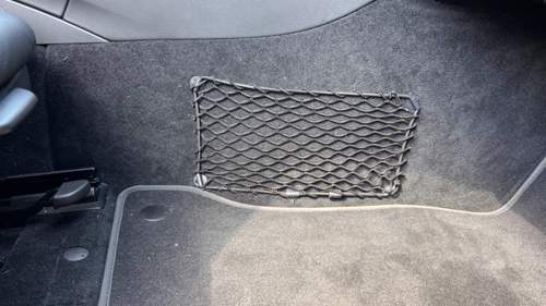

Servus Auto Gemeinde,
habe mal eine Frage an euch. Ich möchte gerne das Ablagenetz (habe ich schon :-) in meinen S205 (T-Modell, Baujahr 2021) nachrüsten. Leider fehlen mir die genauen Maße, wo ich es hinsetzen kann.
Jetzt kommt ihr in Spiel, wer hat so ein Netz ab Werk verbaut und kann mir ein paar Maße mitteilen.
Habe eine kleine Zeichnung gemacht, damit es einfacher wird.
Bitte alle Maße mitte Befestigung, wenn möglich.
Vielen Dank im voraus!
Uwe

Abstand der Befestigungspunkte = 295 mm - a
Höhe links 120 mm
Höhe rechts 130 mm - h
Abstand linker oberer Punkt bis Unterkante Mittelkonsole = 50mm - d
Abstand unterer mittlerer befestigungspunkt bis Unterkante Mittelkonsole = 210 mm
Sollte auf jeden Fall waagerecht sitzen wegen der Optik, ansonsten sind die Maße nur Anhaltspunkte.
Wichtig, in montiertem Zustand sollte es leicht gespannt sein, auch wegen der Optik.
Gruß Frank

...mir leider noch nicht, interessiere mich auch für die Nachrüstung, aber wie wird es befestigt, bohren in den Tunnel oder nur im Teppichboden befestigen?
Themenstarteram 21. August 2023 um 7:00
den Link kannte ich schon, aus dem kann man aber nicht genau entnehmen, wie die Besfestigung ist.
Habe mir das angeschaut der Teppich ist auf der anderen Seite zum Tunnel hin ausgeschäumt, so dass eine Befestigung nur im Teppich möglich ist.
Auch die Maße im Link sind ein wenig anders, deswegen wollte ich die Originalmaße haben um möglichst autentisch zu sein.
Wenn noch jemand Infos hat, bitte gerne!!

...habe das Netz heute montiert!!
Zuerst habe ich den Teppich an der Beifahrerseite vorsichtig unter der Mittekonsole herausgezogen.
Von hinten erkennt man schon ungefähr, wo die Clips hinkommen, dort ist der Schaumstoff der aufgebracht ist nicht so dick.
Anschließend habe ich den Teppich vorsichtig an den markierten Stellen mit einem Cuttermesser eingeschnitten. Hier darauf achten, dass man maximal 1 cm einschneidet nicht mehr.
Um die Montage zu erleichtern, habe ich die Löcher etwas mit ein einem Schraubenzimmer aufgeweitet, auch hier bitte sehr vorsichtig nicht, dass der Teppich weiter reißt.
Anschließend habe ich die Clips mit einer Flachzange behutsam eingedreht.
Bin mit dem Ergebnis zufrieden!

Prima danke, damit kann ich was anfangen, also ist die Befestigung nur am Teppichboden. Wenn du mir jetzt auch noch die Teilenummer mitteilen könntest, wäre das sehr nett, danke im voraus, Gruß vom Guennek
