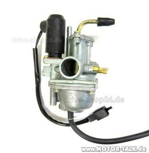

Habe ein Problem mit meinem Roller.
Habe gestern mit einem Freund zusammen den Vergaser und Luftfilter gereinigt. Gestern auch kurz laufen gelassen ging alles. Heute der Schock. Springt nicht mehr an.
Batterie scheint zu funktionieren Blinker Hupe usw. gehen. Über E Starten geht nicht. Mit dem Kicken nach 30 mal geht er kurz an dass heißt steht kurz hoch dann aus. Dass ward dann.
Hoffe ihr könnt mir helfen

ich denke mal dass der Vergaser leer ist!
einfach mal gucken- wie sicher seid ihr euch ob der Vergaser richtig zusammengebaut wurde?
Und habt ihr die Kaltstarthilfe wieder richtig angeschlossen?
Zieht auch keine Nebenluft?
Was es für ein Rollerchen ist, das wäre auch noch ganz gut zu wissen.

Du kannst ja mal die Ablass-Schraube am Gaser ein Stück aufmachen, Wenn da Sprit raus läuft, sollte das alles so passen.
Aber gestern war der Block evt. noch etwas warm und heute richtig schön kalt, daher meine Frage unbedingt mal nach dem E-Choke zu sehen.
Der RY8 hat einen nachgebauten älteren Minarelli-2-Takt-Motor drunter. Der Block ist eigentlich recht ordentlich und problemlos. Aber wie so oft bei China-Produktion kann es an Kleinigkeiten drum herum liegen...

E-Choke bekomme ich noch alleine hin ber was genau meinst du mit Ablassschraube?
Ich habe einen Schlauch gehabt der hing unter der Karosserie km vom Vergaser wie eine Art Ablassschlauch aber wofür?

Gleich über dem von dir genannten Schlauch sitzt seitlich eine kleine Schraube am Gehäuse, wenn Du diese aufdrehst, läuft die Schwimmerkammer leer. Daran siehst Du, ob Du Sprit im Vergaser hast.
Faule Menschen lassen die Schwimmerkammer damit leerlaufen, um sich bei Ablagerungen im Vergaser das Aufmachen und Säubern zu ersparen, was manchmal, aber nicht immer klappt.

Wie muss ich reagieren wenn aus dem Schlauch etwas rauskommt?
Und wie wenn nichts kommen sollte?
Wenn Sprit rausläuft ist erstmal klar, dass die Schwimmerkammer Kraftstoff hat und der Vergaser arbeiten kann. Wenn nichts rausläuft, mußt Du deine Schlauch-Belegung prüfen und wenn die ok ist, den Unterdruck-Benzinhahn ...
Aber das wird schon alles passen. Ich sag mal - es ist bestimmt, wie so häufig, die Kaltstarthilfe.

Also aus besagten Schlauch kam Benzin raus.
Choke habe ich ausgebaut ist frei beweglich von Hand

Habe heute an einer Schraube am Vergaser rumgedreht. Jetzt springt er an. Ich bin auch schon ca.3km gefahren.
Habe jetzt nur folgendes Problem dass er nicht richtig zieht. Er zieht bis 50 hoch dann wird er langsam und bremst auf ca. 30 runter. Wenn man dann mehrmals am Gaszug dreht zieht er wieder hoch.
Was kann ich noch machen.

Du mußt den Vergaser einstellen, einfach mal googelen wie das geht.
