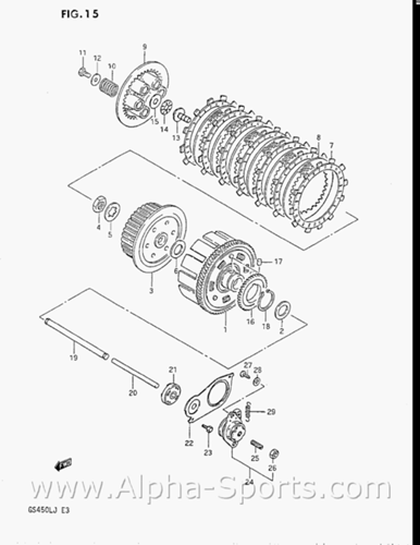

Ich würde die Kupplung auch mal komplett zerlegen, den Korb auf Rattermarken untersuchen, den Druckpilz checken, alle Lager und führungen säubern und prüfen obs irgendwelche Riefen oder Kanten gibt. Hab nur ein Bild von ner `88-er L, aber die Kupplung ist ja die selbe. Da ist ja allerhand mechanisches was klemmen kann.:)

gut danke für die zeichnung.
werde demnächst mal alles ausbauen.
