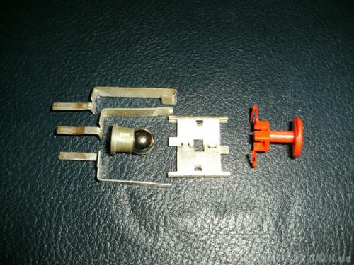

Kann mir einer sagen was das für ein roter Knopf ist, siehe Foto???? Er befindet sich auf der Fahrerseite im Fussraum meines 850ers. Zudem kann ich meine Beifahrertür nicht mehr mit dem Schlüssel öffnen, nur noch den Kofferraum und die Fahrertür.
Vielen Dank für Eure Antworten

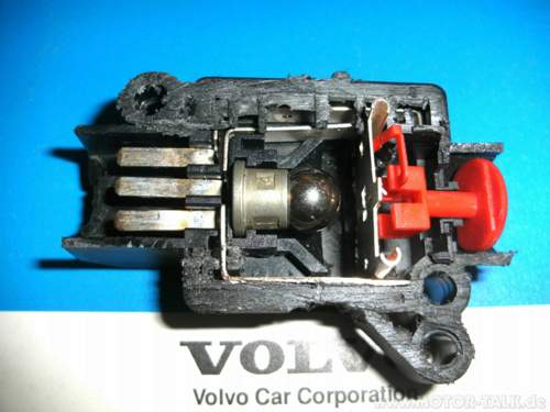

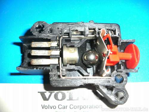

Hallo, das Thema ist ja super intressant. Der Rote Knopf schaltet die Benzinpumpe in einem Notfall ab. Notfall: Unfall. Es kommt auch mal vor das er bei einer starken Erschütterung die Pumpe Abschaltet.
Ich hatte schon öfter das Problem als ich das Fahrzeug von der Hebebühne runter gelasen hatte das die Pumpe abgeschaltet war. Durch eindrücken des Knopf sprang das Auto an.
Nun zu den Knopf: Der Knopf ist eingerastet, man kann Ihn trotz allem noch ein paar millimeter reindrücken. Druch einrasten schliest er den Stromkreislauf zur Pumpe. Wenn es mal zu einem kleinen Unfall kommen sollte was ich nicht hoffe und der Volvo springt nicht an. Dann wirst es bemerken das der Knopf ziehlich weit Rauskuckt. Er lässt sich dann doppelt so tief eindrücken.
Da der Knopf eingedrückt ist kann man er nicht testen. Um die Funktion zu testen muss du den Stecker abziehen. Bitte nur im Stillstand und bei abgezogenen Zündschlüssel. Nach dem Abstecken versuche den Schweden Bomber zustarten. Vielleicht wird er nur ein kleinen moment anspringen mit dem Rest Benzin im Motor, danach wird er sofort ausgehen.
