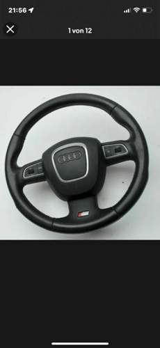

Hi erstmal ich habe eine frage und zwar würde ich gerne ein a6 4f lenkrad mit Schaltwippen in mein a4 b7 einbauen (habe kaum Threads gefunden und die die vorhanden sind sind nicht ganz schlüssig)....Was ich wissen will Passt der a6 4f lenkrad ohne weiteres in mein b7? Airbag und kabel etc? und funktunieren nach codieren die Schaltwippen?

Ich habe ein 4 Speichen Lenkrad ohne MuFu, will eins mit MuFu und Schaltwippen montieren, will eins mit 4 Speichen damit ich den airbag übernehmen kann, das mit schleifring und lenksäulenmodul ist mir klar
Dann sollte das eigentlich kein Problem darstellen, habe bei mir mein normales 4-Speichen auch gegen ein 4-Speichen MuFu Lenkrad getauscht. Aber die Teilenummern der Lenkräder im A4 fangen ja eh nicht alle mit 8E an. Bei mir war eins mit 8P drin, reingekommen ist danach eins mit 4F.
Neuen Airbagleitungssatz brauchst du dann aber trotzdem noch da du sonst deine MuFu Tasten nicht anschließen kannst. Kostet 20€ beim Freundlichen.

In den B7 kann man ein Lenkrad aus dem A6 4F reinbauen, sogar ohne anderen Kabelsatz. Passt 1:1.
In den B6 kannst Du jedoch keins vom A6 4F einbauen, weil der A6 einen zweistufigen Airbag hat und der B6 nur einen einstufigen. Die Aussage "passt auch auf A4 8E" trifft also nur auf den B7 zu. Und tatsächlich hatte mein A4 B7 ab Werk ein 3-Speichen-MuFuLe drin mit der TN 4F0.....
