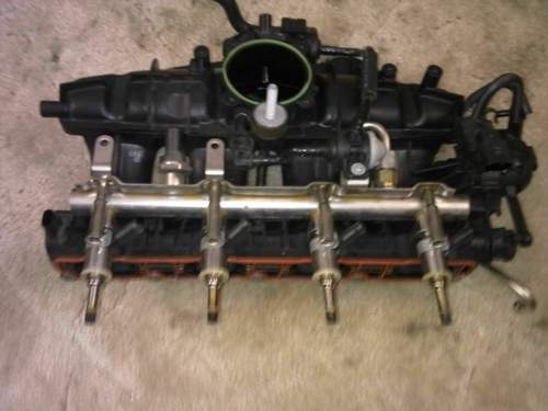

Es geht um einen Skoda Octavia RS, Bj. 2009, MKB CCZA, Laufleistung 82Tkm, Motor ist gechippt auf ca. 250 PS und hat eine Komplettanlage ab Turbo ohne Vorkat.
Umgerüstet auf LPG wurde bei 29Tkm, Anlage ist eine BRC Secuent 24 die so ausgelegt wurde das sie  mit der Mehrleistung klar kommt.
Zu Problem:
In der Warmlaufphase auf Benzin ruckelt und zuckelt der Motor ab 2000 U/min, nimmt kein Gas an, hört únd fühlt sich an als wenn ein oder zwei Zylinder nicht mit laufen, wird mit zunehmender Temperatur besser aber unter Last ist es immer noch zu spüren. Macht er nur im Benzinbetrieb, auf Gas läuft er ast rein.
Hinterlegter Fehler: Verbrennungsausstzer sporadisch auf Zylinder 2 und 4
Wir haben der Reihenfolge nach, Kerzenstecker untereinander getauscht, Kerzen gewechselt, Kühlmitteltemperatursensor getauscht, Lambdasonde gewechselt.
Alles ohne Erfolg.
Heute morgen ging sogar die EBC lampe an mit dem Hinweis, Motorstörung, Werstatt aufsuchen.
Hinterlegter Fehler: Verbrennungsaussetzer sporadisch auf Zylinder 4.
Verdacht auf dekfekte Einspritzdüse.
Also habe ich dann mal den ganzen Salat zerlegt, erste Dichtung auf den Düsen 2 und 4 weisen starker Verschleiß auf, zudem war bei diesen Düsen die Teflondichtung kaputt und auf allen Enlassventilen sind starke Verkrustungen.
Neuteile sind bestellt und werden morgen verbaut in der Hoffnung den Fehler damit gefunden zu haben.
Was könnte den starken Verschleiß der Dichtungen verursacht haben und was kann ich unternehmen damit mir das nicht wieder passiert??

Was läßt die Einlaßventile so verkrusten? Öl vom Turbo? Ölverbrauch?
Genau. Auch die Kurbelgehäuseentlüftung sollte geprüft werden.
Diese zusammen geschobene und verhärtende Ölkohle (Bild) beeinträchtigt das exakte Schließen der Ventile. Es ist anzunehmen, daß bereits Abbrand als Folge vorhanden. (Kompression messen)
Jetzt wo auf ist könnte man die Dichtigkeit bei geschlossenen Ventilen durch eingebrachte Flüssigkeit testen.
Die Frage: Sind alle Zylinder so betroffen ?
Ventile
Das ist ein Direkteinspritzer, bei den meissten FSI´s die ich kenne, schaun die Ventile so aus, da der Öldampf, der an den Ventilen sich absetzt, nichtmehr vom Benzindüsenstrahl abgewaschen wird und verkrustet.
Hab ich richtiug gelesen, da ist ne BRC Sequent 24 verbaut? Bist Du sicher?
1.- Ist die 24er bei Turbomotoren total überfordert, allenfalls ist die bei Softturbos noch passend.
2.- Ist das ein Direkteinspritzer! Bei TSI Motoren sollte die BRC Sequent SDI verbaut sein, dafür ist die entwickelt. Damit wird alle 5-6 Einspritzvorgänge Benzin eingesprizt, das die Benzindüse kühlt und dem Motor das nötige Additive für den Ventilschutz gibt, bekommt er das nicht dann sind die Ventile eingebrannt. Das ist dann die Ursache für die Probleme in der Warmlaufphase!
Habt Ihr ein Endoskope? Wenn ja ein den Brennraum schaun und den Einbrand der Ventile prüfen, wenn nicht im absoluten Kaltzustand des Motors die Kompression prüfen, das ist dann auch aufschlussreich!
Von der Fehlerbeschreibung her ist der Ventileinbrand warscheinlicher!

Undichte Ventile schließe ich jetzt mal aus, denn auf Gas läuft der Karren problemlos, umgeschaltet auf Gas wird bei 40 Grad, so wie die umschaltung erfolgt ist, ist das ruckeln auch weg, schalte ich dann wieder in den reinen Benzinbetrieb geht die ruckelei wieder los.
Kurbelgehäuseentlüftung ist wegen andere Porbleme schon ne neue verbaut.

Als erstes schaut mal ob die Ventile noch dicht sind.
(Ventile schließen und Benzin reinkippen., wenn er noch demontiert sein sollte) Kompressionstest geht auch, dann sollteste aber das Benzinpumpenrelais ziehen.
Definitiv schnappt er Öl. da müsst ihr halt mal schauen wo das her kommt.
Kann ja auch sein, daß Deine Kolbenringe müde sind und oder Bohrspäne die Kolbenringe beeinträchtigen. Dann pfeift es natürlich ins Kurbelgehäse und drückt Dir Öl/Öldunst in den Ansaugkanal.
(Mal Pressluft auf jeweilige Zylinder geben und schauen wie sich der Druck aufteil ( Aus den Ventilen, Kurbelgehäuse und oder Auspuff.)
Dein Unterschied Gas zu Benzin kann auch an der Einstellung Gas liegen.
Da Du auf Gas fährst stimmen nach Umschalten die Werte für Benzin nicht mehr.
Dann sollteste schon mal 100 Kilommeter mit Benzin gefahren sein damit der Motor "frei" wird und Dir nach Umschalten die Lambdawerte im Gasbetrieb ansehen um Unstimmigkeiten festzustellen.
Aber so richtig raten kann man Dir nicht, das muss man sich ansehen.
Schau mal in Deinem fahrzeugspezifischen Forum, ob es Vergleichsfälle gibt, muss ja mit Gas nichts zu tun haben.

So, Motor läuft wieder wie gewohnt, letztendlich war eine oder mehrere Benzineinspritzdüsen defekt.
Da die Fehlermeldung mal nur auf einem Zyliner, mal auf dreien hinterlegt war habe ich kurzer Hand alle Düsen gewechselt. Habe die Teile in der Bucht für 96,-€ geschossen, sollen 1000km gelaufen haben, dazu kamen dann noch mal 4 Dichtsätze, 24,-€
Um der Sache auf die Spur zu kommen habe ich im Vorfeld folgende Teile ausgetauscht.
Vertauschen der Zündspulen: Kein Erfolg
Neue Zündkerzen: 50,-€ Kein Erfolg
Wassertemperatursensor getauscht: 24,-€ Kein Erfolg
Lamdasonde gewechselt: 130,-€ Kein Erfolg
Benzineinspritzdüsen neu abgedichtet 24,-€ Kein Erfolg
Da ich alles selber gemacht habe vielen Gott sei Dank keine Arbeitsstunden in der Werkstatt an, will mir garnicht ausmalen was da auf mich zu gekommen wäre.
Die verkrusteten Ventile scheinen bei den Direkteinspritzmotoren laut meiner Werkstatt übrigens nichts unnormales zu sein.
Das Problem ist halt das kein reinigendes Benzin den Weg dort hin findet, aber die Öldämpfe von der Kurbelgehäuseentlüftung und leichter Ölnebel vom Turbo dort durchgedrückt wird.
So nu ich kann erstmal wieder ruhig schlafen und ungetrübt rumgasen...

Glaube ich nicht dran. Ich unterstelle mal, dass wir die EInlassventile gesehen haben, da A.Hardy due Ansaugbrücke auch abgebildet hat. Von daher trifft das Öl auf die Ventile, bevor es in den Brennraum gelangt. An defekte Vetilschaftdichtungen glaube ich auch nicht. Bleiben also Dämpfe aus dem Kurbelgehäuse oder der Turbo.
Da im OP von Chiptuning die Rede war und ich einfach mal unterstelle, dass neben dem Chipwechsel keine weitere Abstimmung und Überprüfung der Mechanik (Motor/Turbo) stattfand, habe ich den Turbolader in Verdacht für einen zweitakterfreundlichen Ölnebel zu sorgen.
@A.Hardy: Wie hoch sit eigentlich Dein Ölverbrauch? Die Ventile sehen wirklich heftig aus.
