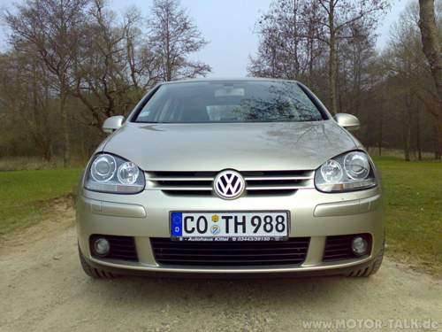

Themenstarteram 9. April 2009 um 19:06
ich habe hier eine GT front so wie Sie auf dem Bild zu sehen ist und wollte euch fragen welche Teile ich jetzt noch benötige um Sie auf meinen normalo Golf v zu montieren. Würde mich freuen wenn mir jemand die Teile mit teilnummer und preis nennen könnte. Wir schwer ist es die front zu montieren?
LG

Zierrahmen rechts 1K0 807 244 2ZZ 47,50 € (1K0 807 244 !A! 2ZZ wäre für den deutschen Jetta)
Zierrahmen links 1K0 807 243 2ZZ 47,50 € (selbige gilt hier)
Kühlergrill satinschwarz 1K5 853 653 A 9B9 32,45 €
Lüftungsgitter satinschwarz links 1K0 853 665 H 9B9 9,40€ (1K0 853 665 F 9B9 9,40€ ohne NSW Aussparung)
Lüftungsgitter satinschwarz rechts 1K0 853 666 H 9B9 9,40€ (siehe oben)
Kennzeichenhalter satinschwarz 1K0 807 285 B 9B9 5,15 €
Zierrahmen chrom mitte unten 1K0 853 101 2ZZ 80,60 €
Lüftungsgitter satinschwarz mitte 1K0 853 677 C 9B9 34,50 €
(Leiste links unten grundiert 1K0 853 963 8,25 € (!Nur bei deutschem Jetta!))
(Leiste rechts unten grundiert 1K0 853 964 8,25 € (!Nur bei deutschem Jetta!))
Reperatursatz Kühlergrillleisten chrom 1KM 898 653 83,10 €
Abdeckkappe links grundiert 1K5 955 109 A GRU 6,50 € (mit Reinigungsanlage)
Abdeckkappe rechts grundiert 1K5 955 110 A GRU 6,50 € (mit Reinigungsanlage)
Schon vorhanden bei dir:
Verkleidung Stoßfänger grundiert 1K0 807 217 E GRU 180,50 € (GTI Schürze so wie im Bild oben! NICHT die US Jetta!)
Spoiler ED30 grundiert 1KO 805 903 J GRU 235,62 €
oder für die Sparfüchse Spoiler satinschwarz Jetta Standart 1K0 805 903 D 9B9 37,15 €
!! ES fehlen VW Zeichen und VW Zeichen Chromring, da ich diese noch rumliegen hatte !!
