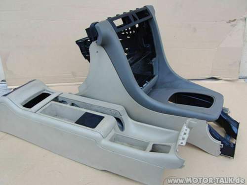

Hey Leute ich möchte gern in meinem audi auch ein Doppel Din einbauen zwecks radio mit rückfahrkamera^^ :D
Könnt ihr mir sagen was ich brauch?
Also nur das Fach reicht nicht aus? am besten die ganze Konsole oder?
Schaut euch bitte das Bild an und sagt mir ob ich nur das Blaue von der Konsole benötige oder die komplette Konsole(Grau/Blau).
gruss
janni
Konsole
