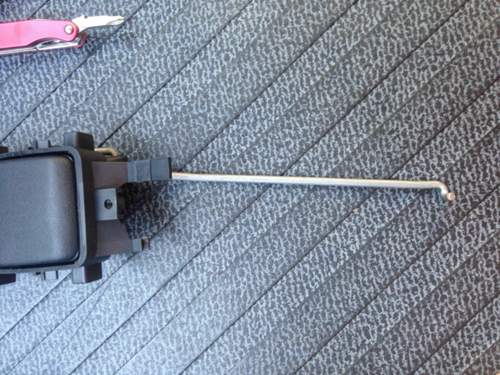

Kann mir jemand sagen, wie ich die innere Griffschale abbekomme? Den äußeren Plastikrand habe ich ab, nur den Griff an sich bekomme ich nicht runter... Bestimmt gibt's da nen Trick?
Merci!
Chris

Weil ich keinen Widerstand im Griff habe. Ich denke also, dass innen etwas bei der Mechanik nicht stimmt.
Themenstarteram 7. September 2015 um 7:24

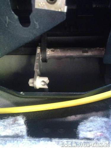

Habe die innere Griffschale ab und schaue auf dieses Gestänge. Das Schloss ist locker. Das Gestänge kann ich nicht bis zum Widerstand drücken. Die ZV schließt das Schloss einwandfrei.
Nun ist die Frage, wie ich durch dieses kleine Loch was ausrichten kann, da ich die komplette Verkleidung im geschlossenen Zustand ja nicht abbekomme...
Themenstarteram 7. September 2015 um 7:27
Gestänge vom Innengriff
