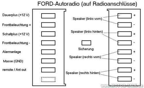

Hallo sehr geehrte Comunity,
Ich fahre ein Ford Mondeo Ghia 2.0 TDCi, Baujahr 2004
Jetzt die Frage: Da mein Autoradio CD6000 keine Chinchanschlüsse hat, möchte ich High-to-Low Level dranlöten, um ein verstärker anzuschließen. Jetzt brauche ich die kabelbelegung im ISO stecker, was was ist...
Wer schon mal die erfahrung damit gehabt hat, bitte um Hilfe..
Mfg maxim
Bild siehe hier
14 Antworten

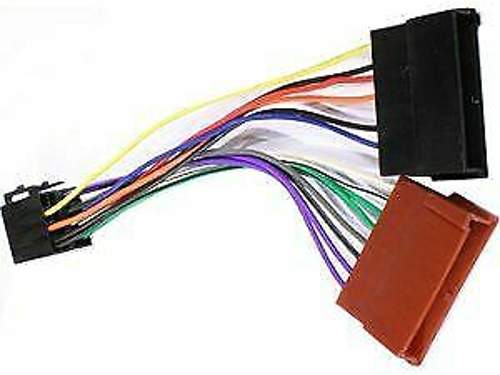

ich würde mir so einen Mute-Adapter oder Iso-Adapter kaufen und die Kabel des Hi-low Adapter dort anlöten.
Der braune Stecker ist für die Lautsprecherausgänge und der schwarze für die Spannungsversorgung am Radio.
Wenn du also alle 4 Tür-Lautsprecher über die Endstufe anschließen willst würde ich vom Adapter den braunen Stecker entfernen und direkt mit dem HI-Low Adapter verlöten, dann bleibt der alte Stecker erhalten und Du kannst jederzeit durch Umstecken wieder zurückrüsten.
Achtung der Iso-Adapter muss aber ISO --> Ford sein sonst passen die Stecker nicht
mfg fiddi
Ford-iso-adapter

Ich habe auch das 6000er drinne und auch ein High/low Adapter,da musst du kein extra Schalter für Remote einbauen,du kannst das Remote an das Kabel von der elektrischen Antenne anschließen (glaube das war das Gelbe Kabel) dann funtzt das auch,und so schlecht ist das Radio auch nicht,klar kein vergleich zu den anderen (Sony etc.)aber ich z.b habe es nur eingebaut um Enstufe und Sub einzubauen,das wars und der Klang geht schon i.o!
