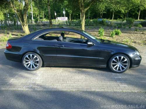

Themenstarteram 5. Mai 2010 um 21:40
Ich wollte euch nur mal ein Update liefern.
Habe jetzt Eibach Federn (30mm) drin und hinten 40mm (/Achse) Distanzscheiben von H&R und ich muss sagen "GEIL".
Die Federn sind Top: Straßenlage und Handling haben sich deutlich verbessert und ich meine sogar, dass sich der Komfort kaum verändert hat (positiv gemeint). Und das Fahrzeug wippt bei Bodenwellen jetzt auch nicht mehr so nach, was mich oft gestört hat.
Die Optik ist meiner Meinung nach Hammer geworden, genau wie ich es haben wollte, nicht zu breit, nicht zu tief, nicht zu hart, schön dezent sportlich.
Und das Niveau vorne und hinten sind auch gleich (Auf dem Bild sieht der hinten etwas tiefer aus, das liegt aber am Aufnahmewinkel und dem Licht-/Schattenverhältnis)
Danke nochmal an Gianni für die Tipps.
Jetzt noch einmal durch die Waschstrasse und dann kann der Sommer kommen ;-)
Bitte kein Thema,
sieht echt super aus und Dezent wie du es haben wolltest.
So sieht der CLK TOP aus!
Gruss
Gianni
