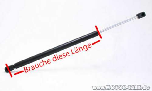

Hallo Zusammen,
hab mir online Federn bestellt, die die Heckklappe automatisch öffnen sollen.
Funktioniert lt. Video ganz gut mit den Originaldämpfern... Und da liegt das Problem.
Ich hab bei mir vor 2 Jahren neue eingebaut, nicht original Ford, aber eine Power haben die - fantastisch.
Jetzt hab ich das Problem, dass ich die originalen nicht mehr hab, und die Gehäuserohrlänge brauche, da ich denke, die vom Dritthersteller sind länger und die Federn sind schon gestaucht obwohl die Klappe noch 10 cm unten offen steht.
Sorry; kurz und knapp: Kann mir bitte ein netter User kurz am BWY (Turnier) die Heckklappendämpfer-Gehäuselänge nachmessen?
32-18-95-91
12 Antworten
305mm

Super, vielen Dank :)
