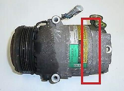

Mein Klimakompressor ist auch undicht. Vor 3 Wochen wurde neues Kältemittel eingefüllt, dabei kam bei eingeschalteter Klimaanlage eine Temperatur von 5,9°C raus. Alles lief wunderbar. Und jetzt schaltet sich die Klima ein aber es kommt nur die warme Luft von draußen rein :(
Vorher müsste noch ein Farbmittel drin gewesen sein was man unter Schwarzlicht sieht. Wusste ich vorher nicht das es drin war. (Siehe Bild wo es raus kommt)
Gibt es ein Dichtsatz dafür oder muss ein neuer gebrauchter Klimakompressor her?
Habe ein 2.0 DTI X20DTH. Passen auch Klimakompressoren von anderen Motoren rein?
MfG.

Hallo
Der Kompressor ist hinüber.
Hier gibt es alles http://www.autoteilemann.de/teilekatalog/klimaanlage.html
Ok danke, aber für 200€ einen neuen Kompressor zu kaufen ist mir zu teuer. Das ist fast ¼ des Werts meines Vectra's :o
Passt der Kompressor auch von anderen Motoren?
MfG.
Hallo
Probiere mal andere Motortypen auf der Seite aus. Könnten einige untereinander passen.
Aber Verzeihung, 200 Euro sind dir zu viel?
Wenn du das Auffüllen selber machen kannst, OK, versuch es mit einem Gebrauchten.
So ein Service kostet sonst ~70 Euro. Wenn der Gebraucht sich als Niete herausstellt sind die 70 Euro+Defektteil für den Rauch.
