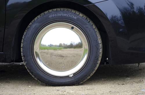

Themenstarteram 13. Mai 2024 um 23:25
Und falls ja, wird das in der Praxis von der Rennleitung überhaupt geprüft?
Zur HU könnte man sie ja kurz runternehmen... würde der Prüfer ja vermutlich sowieso machen, wenn sie die komplette Stahlfelge abdecken, um die Felge zu prüfen, oder?

Hmm. Danke für Eure Antworten, irgendwie kommen da recht unterschiedliche Informationen aus unterschiedlichen Quellen. Der Radkappenhersteller hat mir folgendes gesagt:
• Nur passend für Stahlfelgen
• Material: Edelstahl hochglanz poliert
• Radzierblende Durchmesser: ca. 41,3 cm
• Befestigungskranz Durchmesser: ca. 39,5 cm
• Die Blende ist in der Mitte ca. 5 cm nach außen gewölbt
Die Radzierblenden haben keine ABE oder Prüfzeichen, dieses
ist bei Radabdeckungen nicht notwendig.
Natürlich sagt der Hersteller das...
Und ob die Abdeckung jetzt bei einem Fiat 500 als "normal" durchgeht wage ich auch zu bezweifeln :D (siehe Fotos)
Die Arretierung sieht aber zumindest für mich recht sicher aus. Habe noch keine Erfahrung mit "Radzierblenden", hatte bisher immer LM-Felgen...
Woran erkennt man denn "erlaubte" Radkappen? Nur an dem Prüfzeichen? Also sind alle ohne nicht erlaubt? Das Spinner verboten sind wußte ich schon, aber das is ja was anderes... hm...

Um das mal zum Abschluß zu bringen:
Radkappen brauchen keine ABE. Ende der amtlichen Durchsage.
Aber es darf ein Fzg. nicht so beschaffen sein, daß davon eine Gefährdung ausgeht, also keine scharfkantigen Umrißkanten etc., nachzulesen in §30 StVZO und §23 StVO.
Und wenn die Radkappe wegen mangelnder Befestigung davon fliegt und den Hintermann schädigt, ist man entsprechend haftbar.
@nogel schrieb am 14. Mai 2024 um 11:00:42 Uhr:
Ich kann Dir aus eigener Erfahrung erzählen, linksseitige Radzierblenden rollen (dank gyroskopischem Effekt) munter in Richtung Begegnungsverkehr, rechtsseitige ins Begleitgrün. Hinterherfahrende werden dieses Schauspiel allenfalls beobachten.
Die alten Kappen von US-Cars muss man fast mit einem Abzieher abnehmen, so fest sitzen die mit ihren Metallkrallen. Womit auch Detektiv Rockford widerlegt wäre, der gerne pro Verfolgungsjagd mit seinem Trans gerne mal acht Radkappen verliert. ;)
Ich würde mir eher Gedanken um die nicht mehr vorhandene Kühlung der Bremsanlage machen.
Fz.-Hersteller würden so etwas nie freigeben.
