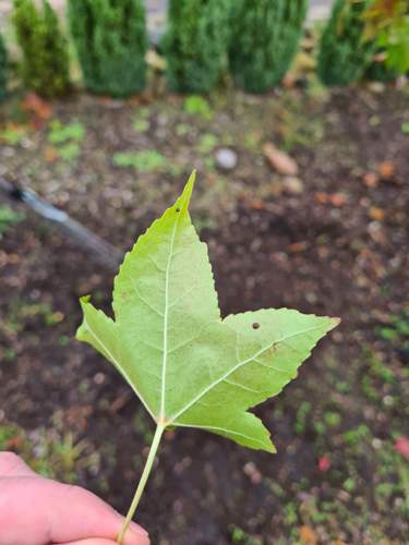

wir haben seit ein paar Wochen etwas ungewöhnliches auf unseren Autos.
Wir haben braune weiche Punkte auf dem Lack die aber nicht Plan sind sondern wie ein Farbpunkt / Tropfen geformt sind.
Diese sind im braunen Zustand weich und werden dann schwarz und hart.
Gefühlt würde ich sagen Bienen- oder Mückenschei.... aber nicht im Winter.
Sie lassen sich mit dem Fingernagel lösen und dann bleibt ein brauner Rand (siehe Bild 2), der sich abwaschen lässt.
Bei einer Wäsche gegen die Punkte leider nicht ab, müssten also alle vorher erst einzeln gelöst werden.
Flugrost glaube ich nicht, dafür stehen sie zu hoch und sind zu gleichmäßig rund, eventuell eine Art Mini-Harz?
In den Jahren davor ist es uns nicht aufgefallen. Woher also plötzlich?
Wagen stehen draussen aber nicht direkt unter Bäumen und in der Nähe haben wir auch keinen Handwerksbetrieb / Lackiererei o.ä.
Komischerweise sind an den von der Fahrbahn abgewandten Weise mehr, sollte also nicht am Asphalt liegen, hier wurde in den letzten Jahren auch nichts geändert / ausgebessert.
Die Punkte sind auch bei uns am Haus auf den Fenstern und Fensterbänken, allerdings nicht so viele (geschützt/Windrichtung???)
Hat jemand eine Idee was das sein könnte? Und wie bekomme ich es weg ohne jeden einzeln "abzuknibbeln"?

Was ich mir vorstellen kann ist, dass du Sträucher oder Pflanzen in der Nähe hast die frühzeitig Pollen bilden, diese aber zu früh abgeworfen werden weil sie noch nicht """"reif""" sind. Das könnte die Schwarz-Braun Verfärbung erklären.
Dieses evtl. aufgrund unseres Klima beruht und unseren den momentanen sehr stark schwankenden Witterungen.
Meine Frau bekommt jetzt schon Allergien, mind. 4 Wochen zu früh.
Ich würde die Bilder mal einem Gärtner zeigen und wenn es so sein sollte, dann bleibt dir wohl nichts anderes übrig als regelmäßig zu putzen und auszusitzen.

Ein Gärtner hat die Bilder gesehen. Die Pflanzen sind durch den nicht vorhandenen Winter zwar alle schon viel weiter als sie sein sollten, aber mir fällt keine Pflanze ein, die jetzt so etwas verursachen könnte. Ich hätte auch eher Insekten in Verdacht
