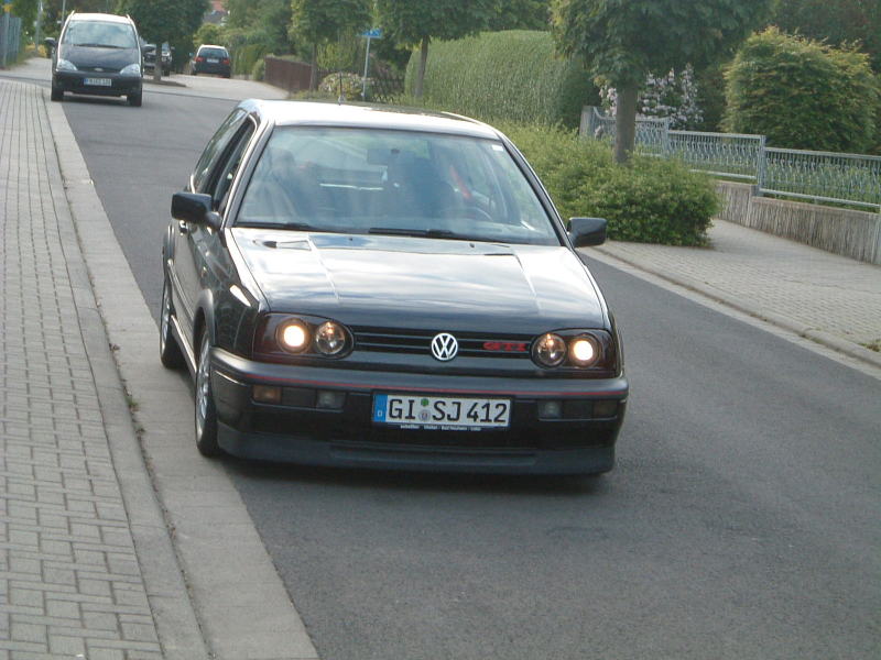

Themenstarteram 28. August 2013 um 18:22
hi
Ich selbst habe die H4 Scheinwerfer drin (keine ahnung ob einkammer oder zwei).. jedenfalls ich bin nicht so begeistert da mir da schon die breite fehlt.
Jetzt habe ich halt noch gesehen das es die Celis Upgrade gibt, sind zwar teuer, aber für mich ist richtig gutes Licht halt wenn es Breit genug ist. Wie z.B. bei Mercedes mit oder ohne Xenon ist ja beides, halt nur heller.
Ich habe zwei Bilder hochgeladen, eins halt mit einkammer, zwei... und eines so wie ich es gerne hätte. Nur kennt sich einer aus und kann mir jemand bestätigen ob die G4 oder auch die Celis so breit sind (Ohne Xenon natürlich) Ich habe zurzeit Osram Night Breaker Plus.. Die reichweite ist klasse aber die breite halt nicht.. ist bei den alten Scheinwerfern halt nicht möglich. Und nachts sieht man rechts und links halt schlecht, außer es ist Fernlicht an.
Wäre nett für Hilfen
