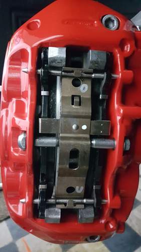

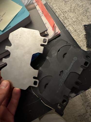

Moin zusammen! Ich stehe nun davor mir neue Scheiben und Beläge für die Vorderachse meines C43 T zulegen zu dürfen. Heute Morgen bekam ich eine Anzeige auf mein Handy, welche Brembo Beläge und Scheiben dafür anbietet. Klingt doch eigentlich gar nicht übel, oder?! Hat jemand von euch Erfahrungen damit? Besser, schlechter, .... als die MB Originalteile?

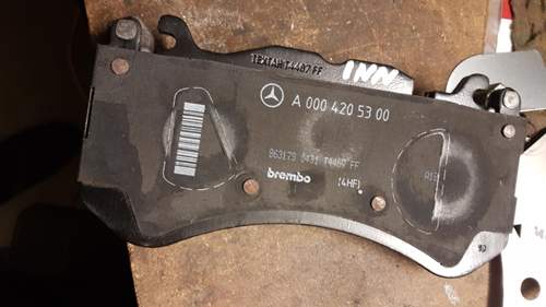

meiner Kenntnis nach sind die "Verbundbremsscheiben" der BR 205 eine Kooperationsentwicklung von Brembo und Mercedes – allerdings werde diese nur über den Mercedes Service vertrieben, also an der Ersatzteiltheke.
Die Bremsbeläge sind bei der AMG Line und beim C 43 auch jeweils von Brembo zugeliefert – diese kann man in meinen Augen problemlos im freien Teilehandel kaufen. Die Mercedes-Teilenummern werden dann umgeschlüsselt in das frei erhältliche Pendant von Brembo.

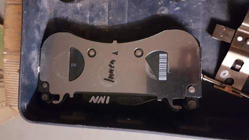

Hatte auf meinem ehemaligen S205 auch Brembo rundherum (allerdings ungelocht) und die haben irgendwann vorne ein Bremsrubbeln bekommen und haben auch Flecken gebildet.
Habe dan vorne ATE Verbaut und habe dann auch gemerkt das die deutlich besser bremsen.
In meinem Fall waren die Beläge Original auch laufrichtungs abhängig, bei Brembo komischerweise nicht, bei ATE dann aber schon.
