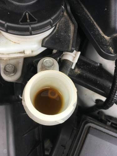

meine Bremsanlage beginnt schon wieder leicht zu pulsieren, wenn ich bremse. Vor einem Jahr war das sehr deutlich und auch schon gefährlich und damals wurden die Bremsscheiben ausgetauscht. Zusätzlich wurde die Bremsanlage entlüftet, da das Problem weiterhin bestand, trotzt neuer Scheiben. Kann mir jemand erklären wie ich die Bremsanlage selber entlüften kann? Kann man das überhaupt selber machen so wie etwa hier: https://de.wikihow.com/Autobremsen-entl%C3%BCften
Ich habe keine Lust schon wieder 300€ zu bezahlen.
Danke und viele Grüße

Ein pulsierendes Pedal hat mechanische Ursachen.Wenn neue Scheiben sauber zur Nabe montiert wurden kommen nur beschädigte Naben in Frage.Ursache ist brutales Anziehen der Radmuttern mittels Schlagschrauber und nicht mit Drehmomentschlüssel.Mittels Meßuhr und Magnetfuß kann man das leicht feststellen.
Bei Luft im System ist das Pedal weich und pulsiert nicht.

Danke. Kann das eventuell auch an den falschen Radschrauben liegen? Ich habe Honda Schrauben und benutze Felgen von Rial. Die Schrauben haben einen falschen Profil und berüren die Felge nicht ganzflächig.
Hilfe, sofort stoppen und austauschen!!!

Honda hat Kugelbundmuttern, Zubehör Kegelbund.

German Angst? So schlimm ist es nicht. Auch nach der Aussage des Honda Service
Die falschen Radmuttern werden nicht fest und erreichen kein Klemmmoment.
Radverlust droht.
Aber wenn der Pförtner bei H. meint es ist gut so, dann wünsche ich Gute Fahrt.

Die neuen sind schon bestellt, aber so eng sehe ich das nicht
