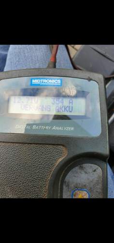

Hatte ich vor 2 Wochen beim Start nach längerem Stillstand..., Akku zu schwach..., in NL auf Arbeit nachgeschaut. 12,71 V zwar ok, Stärke aber nicht gegeben..., sollten ( weiss nicht mehr genau ) ~ 460 A sein... vervang Akku auf deutsch; wechseln..., erledigt.... ok damit...
