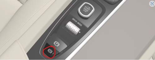

Bei meinem XC60 B4 MY22 kommt es vor, dass sich die "Bremsautomatik im Stand" von selbst abgeschaltet hat. Interessanterweise nur, wenn meine Frau gefahren ist. Nicht immer, so einmal in 3 Wochen. Ist dann dumm, wenn man nicht auf den Schalter achtet (soll ja immer aktiviert sein), wieder fährt und an der ersten Ampel das Auto weiterrollt.
Sie schaltet sie natürlich nicht manuell ab. Irgendeine Tasten-/Hebel-/Pedalkonstellation scheint das gelegentlich zu verursachen. Haben das andere auch schon beobachtet? Erklärungen?

Werden unterschiedliche Schlüssel/Profile verwendet?
Ich bin bei meinem T8 manches mal angekommen - das ging aufgrund der Position recht leicht
Ich glaube nicht, dass meine Frau an den Schalter kommt, der ist ja rechts und ziemlich weit hinten in der Mittelkonsole. Und sie ist sensibilisiert.
Und zum Schlüssel: ja, durchaus mit zwei Schlüsseln. Aber wenn das dort verknüpft wäre- was nirgendwo steht-, müsste es ja jedes Mal passieren. Ist aber nicht so.

Nein, es geht um die "Bremsautomatik im Stand". Wenn die nicht eingeschaltet ist, fährt ein Automatikauto an der Ampel weiter, wenn man nicht das Bremspedal betätigt. S. rot markiert im Bild

Diesen Taster betätigt man EIN MAL, dann leuchtet grün und merkst sich auch bei Zündung aus die Einstellung. Funktioniert tadellos.
Zur Ursprungsfrage: ich kann mir nur eine versehentliche Betätigung vorstellen, wenn es nur bei der Frau vorkommt. Vielleicht mit einer Jacke oder Umhängetasche, oder beim Gurt verriegeln....

Wenn die bremse nicht bremst, obwohl der Schalter aktiv ist, dann ist definitiv was kaputt(das Licht signalisiert ja, ob die Funktion an ist oder nicht, es gibt für mich keine logische und gewollte Erklärung für Licht ist an, bremse bremst aber nicht, außer das was defekt ist). Ich denke das wird man mal auslesen müssen.
Wenn ich deine posts aber hier korrekt verstehe ist deine Situation nochmal was anderes, als vom TE angesprochen.
Du: parkbremse beim abstellen
TE: bremse "halten" im Stand vor z. B. einer Ampel.
Das sind sicherlich unterschiedliche dinge/Probleme
