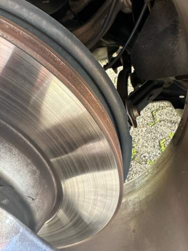

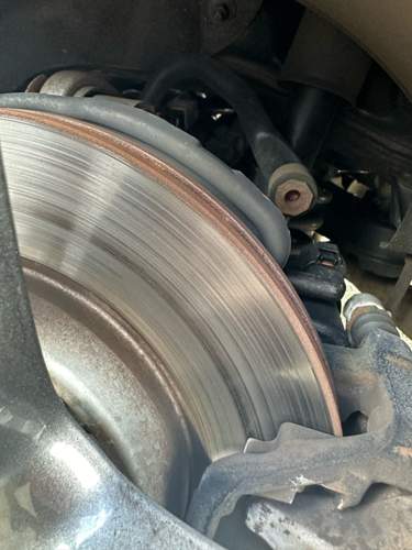

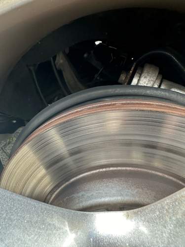

Hallo Zusammen,
ich habe vor 6 Monate meine Bremsen vorne und Hinten inklusive Bremsscheibe gewechsel. Jetzt nach ca. 6 Monaten sehen die Bremsbeläge vorne immer noch Tip Top aus mit ein wenig Flugrost drauf und die hinteren Beläge sind komplett runter. Beläge sowie Scheibe sind von ATE.
Woran könnte das liegen?
vielen Dank schonmal
Daniel

ich mach gleich mal ein Bild von der Bremsscheibe
Themenstarteram 15. April 2024 um 13:34
Bilder anbei

Das ist anhand von bildern kaum zu erkennen, da bei bildern immer der lichteinfall entscheidend ist. Wenn überhaupt dann nur in bild 3 und 4 eine flammung aber die kann aus lichtspiegelung kommen. Leider sieht man das, wenn es nicht total geflammt ist, nur in natura. Aber was mir auffällt ist das die scheiben allesamt sehr riefig sind. Das könnte auch ein anzeichen von ständigen andruck der beläge sein. Also auf jeden fall die bremszangen, insbesondere die leichtgängigkeit der kolben prüfen. Das kannst du machen indem du die komplette zange mit belägen runter nimmst. Dann nimmst du dir einen konischen hammerstiel oä und steckst ihn zwischen die beläge. Dann drehst du den hammerstiel axial, so das er anfängt gegen die beläge zu drücken. Diese sollten nun, mit mäßigem kraftaufwand, gleichmäßig nach aussen wandern. Zugegeben ist das nicht besonders professionell aber wenn man nix anderes hat ist das erst mal eine möglichkeit es grob zu prüfen. Nach dem zusammenbau und vor dem losfahren bremse betätigen nicht vergessen, sonst trittst du das erste mal ins leere.
Die Bremsscheibe sieht mit den vielen Rillen jedenfalls so aus, als wenn die Bremsbelege dauerhaft dran schleifen. Da es sich um die HA handelt, würde ich persönlich auf einen Montagefehler im Zusammenhang mit der elektr. Parkbremse tippen.

Wo hast Du die Beläge Wechseln lassen? Bei MB oder im Hinterhof? Die Bilder sehen aus als wenn die Bremse nicht über Xentry oder Menü zurückgestellt wurde. Wenn dies der Fall ist und der Kolben nur mit einen Rücksteller in den Sattel zurückgedrückt wurde sind die Stellmotoren der Handbremse Schrott.

Ich denke anhand der riefigen Scheiben auch an ein Rückstellungsproblem.
