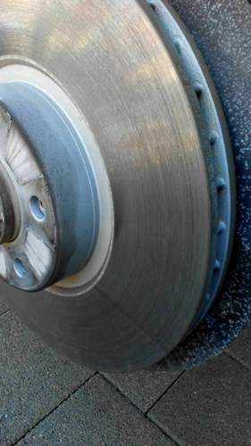

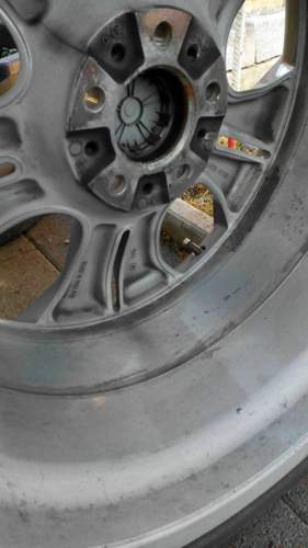

Falls es jemanden interessiert, anbei Fotos vom Verschmutzungsgrad am Vorderrad und Verschleiß an der Bremsscheibe nach 10000km mit ATE Ceramic Bremsklötzen und standard ATE Bremsscheiben.
Beim Bremsverhalten stelle ich keinen Unterschied zur Erstausrüstung fest - egal ob bei 240 auf der BAB oder mit 2to Anhänger auf der Alb.
Ich bin zufrieden und der minimale Aufpreis war es allemal Wert.

Sieht gut aus, ist die Bremse auch im kaltem Zustand gut oder braucht diese Temperatur?
Kenne die Beläge (+ Powerdisc) vom e39 und war begeistert.

Habe auch hinten und vorne Ceramicbeläge und originale Scheiben drin. Bin auch absolut begeistert, fast kein Bremsstaub mehr und die Bremsleistung ist absolult top!
