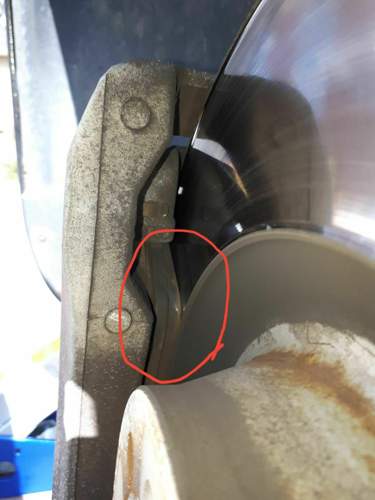

Unsere Bremsbeläge-Lampe leuchtet, wir haben den Leasing-Wagen jedoch nur noch zwei Monate. Daniel meinte, es sei viiiiel zu teuer, jetzt noch was auszutauschen...Der Phaeton hat so an die 70.000 km drauf und wird im September zwei Jahre alt.
Was meint Ihr? Sollte man die Bremsbeläge tauschen oder kann man das locker sehen?

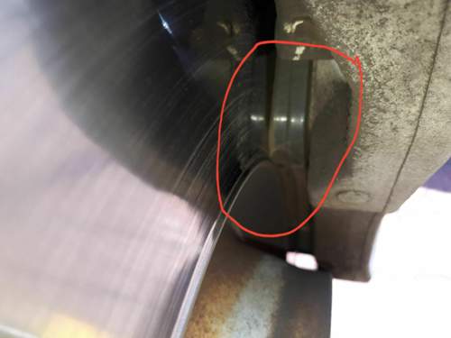

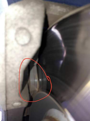

dsu hat völlig recht.
Zur eigenen Sicherheit kann man den Zustand bzw. die noch vorhandene Materialstärke durch die Felgenfreiräume einsehen.
Notfalls eine Taschenlampe zur Hilfe nehmen.
Man sieht den backenträger, ca 6 mm dick und zur Bremsscheibe
den Belag der min. noch 4mm haben sollte, sonst wird es schnell eng.
Die Beläge sind meistens nicht parallel plan abgefahren.

Also es ist ja nicht so, dass diese Kontrollleuchte loslegt, wenn die Beläge auf 0 sind.
In der Regel kannst du davon ausgehen, dass die Beläge noch ca. 5000 KM halten.
Allerdings will ich mich hier nicht soooo weit aus den Fenster lehnen, Bremsen ist ja ein heikles Thema.
Ich weiß nicht wie genau nun die Verschleißanzeige im Dicken ist.
Ich habe bisher bei allen meinen Fahrzeugen die Beläge und Scheiben selber gewechselt und es war immer so. wenn eine Kontrollleute aufgeleuchtet hat war noch "Material" vorhanden.
Aber glaub mir eins, wenn die Beläge runter sind wirst du es zuerst hören............Ein fürchterliches kratzen das du von selber zur Werkstatt fährst.

ich habe jetzt vor etwa 3 Wochen auch das Thema "Verschleiss-Anzeige leuchtet" gehabt.
Resultat: 3 Wochen damit noch gefahren - etwa 800km und es gab schon einkerbungen durch die abgenutzen Bremsbeläge auf den Scheiben. - Ich glaube nicht, dass mir der Händler irgendwas vom Pferd erzählt hat, da ich die Scheiben gleich mit Wechseln wollte, egal wie weit abgenutzt sie waren.
P.S. Bei mir waren es die Bremsen an der Hinterachse, die Alarm geschlagen haben und gewechselt wurden.

Wir haben alle vier Beläge jetzt beim Freundlichen wechseln lassen. Insgesamt, glaube ich, ca. 800 EUR. Jetzt kann ich noch zwei Monate das Bremsen genießen :D
