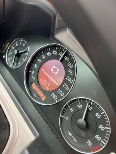

Hi und Hallo
Heute auf dem Weg nach Hause ging die Bremsbeläge leuchte an .
Ob es die kontakte sind oder beläge muss ich mal gucken.
Trotz allem brauche ich eure Erfahrungen bezüglich beläge, scheiben sind noch gut . So zu den belägen ATE Zimmermann oder Brembo ?.
Bitte um infos von euch.
W211 Bj 2007 Benziner Eleganz Automatik km 84 tausend.
Danke und schönes Wochenende

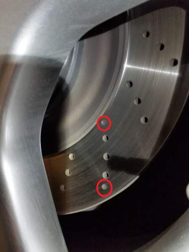

Servus,
sag mal ist Dir oder jemand anderem hier bekannt wer für MB aktuell die Scheiben und Beläge produziert?
Habe das Sportpaket mit gelochten Scheiben vorne und benötige wohl demnächst einen neuen Satz (Scheiben + Beläge). Auf den Scheiben sind neben den normalen Löchern auch Vertiefungen gebohrt. Ist dies die Verschleißanzeige der Scheibe, ähnlich wie die Ellipsen bei den PowerDisk von ATE? Bzw. hat jemand Kenntnis wie die Mindestdicke der Scheibe sein muss?

Schon komisch.....
der Themenstarter macht ein Foto vom Tacho bei 130 km/h. (siehe Bild vom Tacho)
Da wundert es nicht dass so viele Unfälle passieren.
Könnte man auch im Stand machen.
Das System zeigt z e i t i g an dass die Beläge fällig sind.
Auch passiert ... noch genügend Belag vorhanden lt. Werkstatt.

Und was, wenn der Beifahrer fotografiert hat....

Ist eigentlich recht eindeutig das es nicht die Position des Fahrers ist.
Die Mindestdicke der Bremsscheiben steht eingeschlagen bzw gelasert außen am Brems scheibentopf.

Themenstarteram 5. Februar 2023 um 18:27
@Scenicdrei schrieb am 5. Februar 2023 um 13:51:22 Uhr:
Schon komisch.....
Das Foto wurde von meinem Sohn gemacht , so rücksichtslos ist fahrer nicht...
