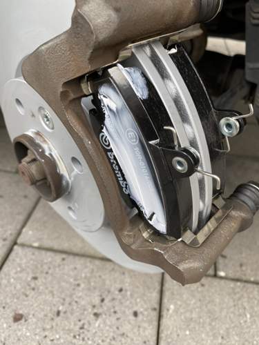

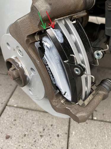

Ich habe mich heute als Laie am Bremsbelag- und Scheibenwechsel ausprobiert und mir ist nach dem Zusammenbau erst aufgefallen, dass ich die Seitenflächen des Belages statt den Auflageflächen mit Keramikpaste geschmiert habe (siehe Bild).
Ist das ungefährlich oder sollte ich es nochmal zerlegen und entfetten?
Auf dem Bild sieht man, dass die Auflagefläche des Kolbens sowie die Seite des eigentlichen Belages geschmiert sind. Danke euch vorab.
Seite geschmiert

Die Beläge kannst du jetzt weg schmeissen wenn du diese auf der Belagseite auch gefettet hast.

Na ja, Fett gehört nicht auf die Belagseite. Als nicht Laie, würde ich die Beläge ausbauen, mit Schrmirgel bearbeiten. Danach die Scheiben, und auch die Beläge mit Bremsenreiniger abwaschen. Hab da leider noch andere Sachen erlebt, die Laien gebastelt haben.

Solang du nur außen an ein paar Stellen was rangeschmiert hast, würde ich es mit etwas Isopropanol entfernen und gut. Das verbrennt eh mit der Zeit.
Wenn du die Auflagefläche des Belags geschmiert hast (was nicht so klang), dann solltest du die Beläge entsorgen und die Scheiben gründlich entfetten.
Er schreibt ja nicht das er die Belagseite geschmiert hat sondern die Seitenfläche des Belags, das sind zwei unterschiedliche Sachen.
Er meint glaube ich das er die Fläche „Roter Pfeil“ und nicht die Fläche „Grüner Pfeil“ geschmiert hat.
Sicherlich nicht schön aber m.M.n. auch nicht ganz so schlimm, nach kurzer Zeit schmiert da sowieso nichts mehr. Ich würde es ausbauen und abwischen, wenn Bremsenreiniger verfügbar ist damit noch mal nachwischen und gut.

Die Bremsbeläge haben schon anti-quietsch-pads auf der Rückseite. Die nochmal zu schmieren, bringt dann gar nichts.
Die Bremsscheibe muss man auch nicht einschmieren, ich hab noch keine erlebt, die auch bei Trockenmontage mit einem Hammer nicht wieder abgegangen wäre.

Sollte es keine Verarsche sein, auf jeden Fall ausbauen und gründlich entfetten ringsum, ehrfach mit Bremsenreiniger. Beläge/ Scheiben und gut ist es.
