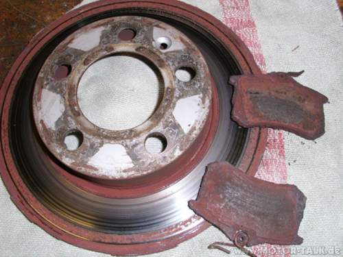

Hallo Ang3r
Du hast doch noch reichlich Spiel bei deiner Bremsanlage.
Abgefahrene Bremsen sehen so aus
Bremst nimma
