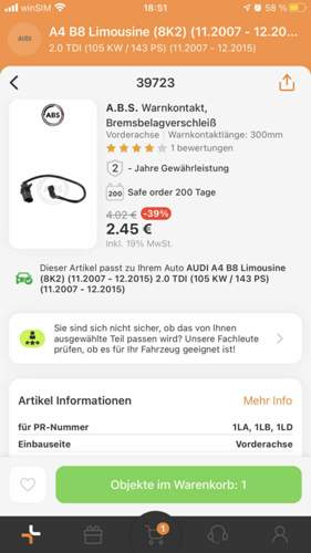

Die Anzeige ist dauerhaft an also ist seit dem nicht mehr weg gegangen. Hat jemand einen link zum passenden Kabel?
Gibt es bei kein VW/Audi Händler/Werkstatt bei dir in der Nähe ?
Lass dir das Passende Kabel raussuchen,.....wirst du nur da bekommen, bzw. über den :-)
Im Post vor dir steht das sich die Kabel Unterscheiden - "Kurvenlicht/Dämpferregelung"
Im anderen Thread welchen ich Verlinkt hatte, oder im Beitrag/Link vor dir ist auf dem Bild die 8K0 972 251C zu Sehen:
https://www.azf-shop.de/...l-fuhler-und-bremsbelagver-schleis-1-1.html
Sonst lass dir doch da anhand der FIN das richtige raussuchen,.....dafür gibt es sowas wie ein Kontaktformular.
https://www.azf-shop.de/contact?...
Perfekt werde ich probieren vielen Dank
Ich wollte es erstmal nur mit dem probieren. Des andere ist glaub auch nicht passend zu meinem Audi
