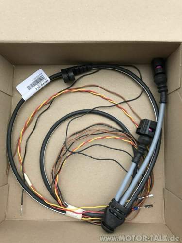

heute ist meine Bremsbelagverschleißanzeige auf dem Rückweg von der Arbeit aufgeleuchtet, da ich mir sicher war, dass diese noch Top in Schuss sind, fuhr ich beim ;-) vorbei, um der Sache auf den Grund zu gehen.
Auf der Bühne bestätigte mir der Meister, dass die Beläge noch gut seien, die Verschleißgrenze könne noch längst nicht erreicht sein.
Falls ein Überbrücken des Signals nicht hilft, kann dies ein Defekt der Signalleitung zwischen Steuergerät und Sensor sein, das würde für mich bedeuten: Verschleißanzeige per Codierung deaktivieren!
Da der freundliche damit auch etwas überfragt war, und erklärte sie müssten im Falle einer Deaktivierung "mal schauen wie das geht", frage ich lieber hier die Experten:
Welches Bit muss wo gesetzt werden, damit die Anzeige komplett deaktiviert wird?

stg:17 schalttafel...
lange codierung
byte 10
bit 1 auf 0

Und wieso nicht den Fehler suchen? Wenn, dann hat's doch sicher eh nur was im Bereich des Radkastens, oder am Kabel beim Belag selbst. Beim nächsten Wechsel hat sich das sicher wieder erübrigt.
Bei den originalen belägen sind die sensoren recht bescheiden angebracht wie ich finde... Es kann gut möglich sein das dort irgendwas gebrochen ist und der jetzt schon angeschliffen wurde.
Ich werde das Kabel zunächst überbrücken lassen, wenn dann die Anzeige nicht erlischt, liegt es nicht an den im Bremsbelag integrierten Kontaktdrähten, dann muss es am Kabel zwischen Radhaus und Steuergerät liegen; diesen Fehler zu finden und abzustellen bin ich nicht bereit zu zahlen da es sich um eine unnütze Funktion handelt.
Sollte die Anzeige doch beim Überbrücken erlischen, dann lasse ich die Brücke bis zum nächsten Belagwechsel ohne Codierung drin.
Am Kontakt und den Kabeln war keine äußere Beschädigung zu erkennen. Einen Sensor gibt es übrigens nur vorne links!

Die Funktion ist absolut sinnvoll! Du hast ja scheinbar auch nur deshalb auf die Beläge geschaut, weil die Lampe aufgeleuchtet ist. So wie die meisten, die grundsätzlich nur dann handeln, wenn was fiept oder leuchtet. Oder hättest du genau zu dem Zeitpunkt manuell die Beläge kontrolliert? Hätte ja auch sein können, daß sie runter sind. Lieber einmal zuviel als zu wenig gewarnt. Ist aber nur meine Meinung.
wenn das zugehörige Kabel einen Masseschluss hat, dann leuchtet stetig die Anzeige - ist dann auch net so doll...
Und wenn der Schaden am Kabel nicht gleich zu entdecken ist, ist das wegcodieren erstmal die einfachste Möglichkeit - sollte aber vielleicht nur ein Provisorium sein..

Was willst Du denn genau überbrücken?
Ich dachte bisher der verschlissene Belag sorgt dafür, dass der Kontakt im Bremsbelag einen Kontakt gegen die Bremsscheibe und somit gegen Masse herstellt. Das ist dann der Auslöser für die Anzeige im FIS.
Es ist genau umgekehrt, es handelt sich um einen Verschleißkontakt, also ein in den Bremsbelag eingegossenes Drähtchen, welches durch Reibung an der Scheibe zerstört wird. Dieses kann man überbrücken, damit die Anzeige wieder erlischt.
