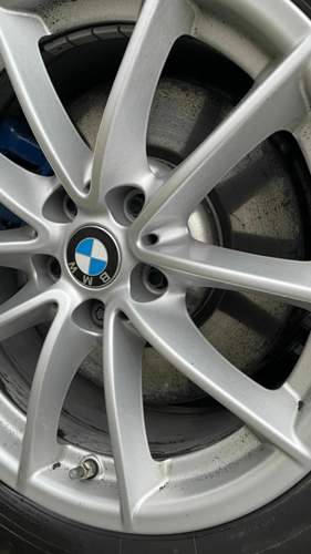

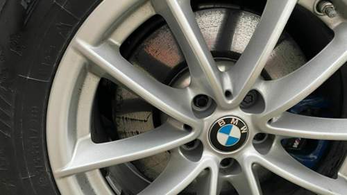

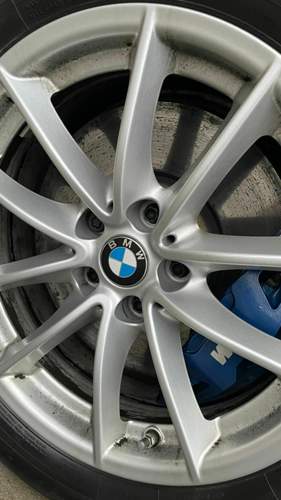

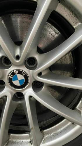

Ich befürchte irgendwas stimmt mit meiner Bremse nicht. Habe den 530e mit M Paket und Blauer M Bremse.
Siehe die Fotos anbei. Das Ganze nachdem ich knapp 400km unterwegs war, also können sie nicht belegt sein oder so.
Zudem: wenn ich anfahre und dann Bremse hört man ein deutliches Kratzen. Bei schneller Fahrt aber bisher kein klassisches Rubbeln.
Was auch noch seltsam ist. Wenn ich ein paar mal kräftig gebremst habe lässt die Bremswirkung stark nach. Ich muss dann das Pedal halb durchdrücken bevor überhaupt eine Bremswirkung beginnt. Habe dann ein „teigiges“ Gefühl.

Damit würde ich auf keinen Fall weiterfahren, sondern beim Händler anrufen. Die Bremsen solltest du aber noch fotografieren.
Hat er doch.... Das sollten Schwimmsaettel sein. Vermutlich nicht mehr gangbar, das ist aber nichts dramatisches. Einfach reinigen/gangbar machen lassen.
Ähh... auf zwei der drei Bilder sieht die Bremsscheibe vollständig durchgebrochen aus.
@Flo007 schrieb am 6. Januar 2021 um 18:32:54 Uhr:
Sieht eher aus wie der Abdruck der Bremsbacken...

Naja bei dem tonnenweise gelauge und salz auf der Strasse, sieht es leider so aus.
dazu oftmals schlechtere bremsleistungen, weniger P Bremse nutzen dann gibt es diese striche nicht. Das andere ist rost, innen an den Scheiben odtmals schlimmer, durch das dumme blech, was nichts kann .
Naja ich weiß nicht. Das Auto hat grad mal 14.000km runter. Mein Alter Benz hatte 350k km und dabei glaube ich den 2. Satz Scheiben. Da sah das nie so aus und es gab auch kein kratzen. Also irgendwie will ich nicht glauben, dass das „normal“
Sein soll bei der tollen M Bremse .

Ein typisches Bild eine zu wenig beanspruchten Bremse.Nach mehrmaligem stärkeren bremsen sollte sich wieder
ein normales Tragbild der Bremsscheibe einstellen.

Hallo, genau das bezweifle ich ja... ich fahre durchaus zügig und oftmals mehr als 300km am Stück mit entsprechend häufigen auch stärkeren Bremsmanövern.
Und freibremsen klappt bei dieser Scheibe auch nicht habe ich ja versucht.
Das Bild ist übrigens auf HA und VA identisch.

Nun, das Auto ist ein E-Hybrid...ich denke vorausschauendes Fahren mit möglichst wenig bremsen sollte eigentlich das Ziel sein? Dafür muss doch die Bremsanlage ausgelegt sein?
Zum Thema: ich hatte heute einen Termin. Natürlich wäre alles in Ordnung. Man hat eine Umrüstung und Programmierung des Ansprechverhalten der Bremse von „schwach“ auf „stark“ durchgeführt und die Bremse soweit möglich frei- und eingebremst, so dass die Bremsscheiben jetzt nicht mehr so stark korrodiert seien.
Davon merke ich nichts, nach wie vor Kratzen und verrostete Scheiben.
Kommentar: das Fahrzeug aktuell dem Serienstand entspricht.
