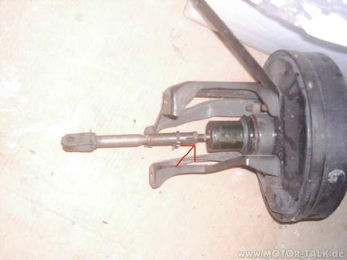

Hallo!
Am Bremspedal ist eine Stößelstange über ein U-stück mit einem gesicherten Bolzen befestigt.zel Auf dieser Seite ist eine Kontermutter auf der Stößelstange die den U-Bügel sichert. Kontermutter lösen und das nötige Spiel der Stößelstange (Spiel an der Stange ca. 1 - max. 2 mm) einstellen. Es sollte dannn ein Pedalleerweg von ca. 7 - 9 mm vorhandensein bis man auf widerstand stößt.
Weini69
Mache mal ein Bild von einem BKV+HBZ aus einem Astra F. Komme warscheinlich erst in den nächsten Tagen dazu.
