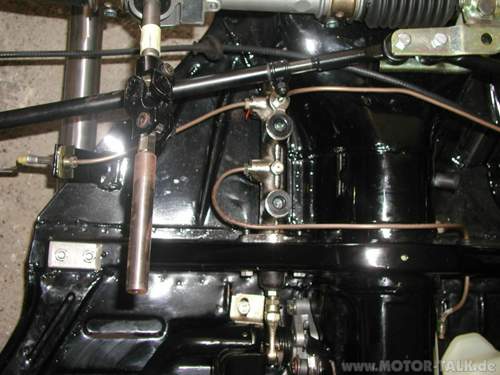

Hallo Freunde!
Ich hab ein grosses Problem.
Wenn ich mein Bremspedal betätige und es wieder loslasse, bleibt es vorne.
Die Bremswirkung ist normal. Solange es vorne ist bremst es weiter, auch wenn ich nicht mehr drauf drücke, jedoch nicht mehr so stark wie wenn ich drauf drücke. Sind die serienmäßigen Trommelbremsen meines 85er Mex.
Ich muss es dann mim Fuß zurückziehen.
So kann und möchte ich nicht mehr weiterfahren. Ist mir einfach zu gefährlich.
Woran kanns liegen?
Hab mein Käfer vorletztes WE an so ner Hobbywash-Anlage gereinigt, auch die Radkästen.
Dann stand er ne Woche und seit letztem WE wars so.
Erst wars ganz ganz schwer zu betätigen und zurückzuziehen, aber nach n paar km ständigem Bremsen gings bissl besser. Ich kann mir jedoch nicht vorstellen, dass es daran liegen kann, weil beim Fahren kommt ja auch Spritzwasser unter die Radkästen und ich halte ja nicht voll auf die Bremse mit dem Reinigungsgerät.
N paar Wochen davor haben die Bremsen auch angefangen zu quietschen, tun sie immer noch.
Ich hoff ihr könnt mir helfen?
MfG Flo

Da hat sich ein Bremskreis verabschiedet, wahrscheinlich der hintere...
Da wirst du einen neuen Hauptbremszylinder brauchen.
ich würde nicht gleich den HBZ austauschen. Da die Bremswirkung als "normal" beschrieben wird, habe ich die Pedalerie in Verdacht. Beim Käfer haben wir ja stehende Pedale, da sammelt sich eine Menge Feuchtigkeit und Dreck in der Mechanik und das Gammelt irgendwann. Außerdem meine ich mich an eine Feder zu erinnern, die das Rückstellen des Pedales erleichtern soll. Müsste aber erst ein Rep.Handbuch vorsuchen - ist ziemlich lange her das ich eine Pedalerie auf dem Tisch hatte.
Mein Rat: die Bremse erst nochmal auf einen "verlorenen" Bremskeis prüfen (sollte ausgeschlossen werden, da zu gefährlich und nicht unmöglich). Wenn da alles ok ist, mal die Pedalerie in Augenschein nehmen und bei Gammelverdacht ausbauen und in Stand setzen.
Edit: wenn beides kein positives Ergebnis bringt, mal die Trommeln abbauen und die Bremsen von Innen von Bremsstaub und Rost befreien. Nachsteller gangbar machen, schauen ob alle Federn am Platz und tauglich sind.
Es gibt eine Menge positives zu tun, bevor ein Bestellschein ausgefüllt werden muss :-)
Wolf
Wahrscheinlich könnte man das am Ausgleichbehälter sehen... unterschiedliche Füllstände, vielleicht ein Kammer bereits leer.
Mich würde nicht wundern, wenn bereits Bremsflüssigkeit in den Napoleonhut sabbert.

Sollte der Defekt so aussehen, dass in den Napoleonhut Bremsflüssigkeit läuft (es kann theoretisch auch ein defekter Radbremszylinder sein), kann die Flüssigkeit m.E. nicht komplett rauslaufen. Sie ist agressiv und greift Lack an. Du solltest also nach der Reparatur den Hohlraum spülen (Wasser ist da recht gut geeignet), trocknen und neu versiegeln.

ich habe da auch die Rückzugfeder an der Pedalerie in Verdacht. Check die mal (Explosionszeichnung der Pedalerie griffbereit?).
