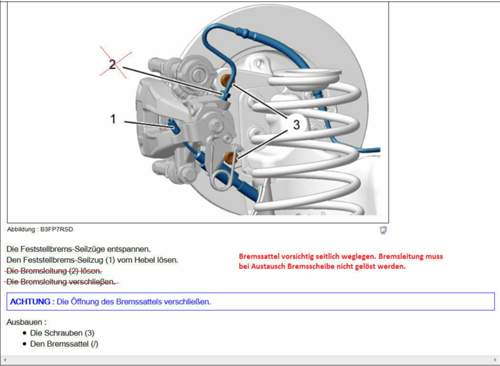

Hallo zusammen.
Ich muss an meinem 207 demnächst hinten die Bremsen wechseln.
Kann mir jemand sagen, was das auf der Schraube ist? Und gibt es bei der Bremse beim wechseln irgendwas zu beachten?
Bin für nützliche Tipps wirklich dankbar!

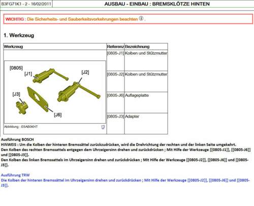

Das ist der Schwingungsdämpfer. Schraube manchmal schwer zum lösen.
Kolbenstellung der Nockenaussparung beachten und korrekt Ausrichten nach Rückstellung Kolben.
Rückstellung der Kolben bei einen mit Rechts/Linksdrehungen.
@Rolf-CH schrieb am 6. März 2020 um 23:07:28 Uhr:
Danke dir für die Antwort.
Wäre es möglich, dass ganze noch etwas detaillierter zu beschreiben?
Hab gelesen, das bei manchen Modellen die Radnabe und Bremsscheibe am Stück gewechselt werden. Rein vom Aufbau würde ich sagen, dass dies hier nicht zutrifft.
Es gibt verschiedene Ausführungen.
Fahrzeugangaben/Fahrgestellnummer wären sehr hilfreich zu wissen.
