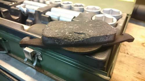

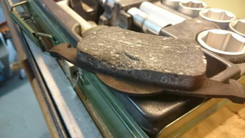

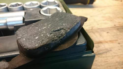

So, Bremse wieder zerlegt. Erste Feststellung auf dem beigefügten Foto. 3 Fragen:
1. Folge der Hitzeentwicklung?
2. Ursache der Hitzeentwicklung?
3. Materialfehler da neu?

So ganz passt deine (vermutete) Fehlerursache nicht zum Schadenbild.
Wenn die HB heißläuft, erhitzt sich zuerst einmal die Trommel und die HB-Bremsanlage. Thermische Belastung vorausgesetzt sollten dann auch die HB-Bremsbeläge Spuren zeigen, bis hin zu verglasten Belagoberflächen.
Was du aber auf deinen Fotos zeigst, ist ja der beschädigte Belag der Scheibenbremse. Also anderes Bauteil. Der Ausbruch kann verschiedene Ursachen haben - Qualitätsmangel, Materialfehler, eventuell begünstigt durch zu hohe Temperatur. Aber dann wäre nicht die HB heißgelaufen, sondern die Scheibenbremse ...?
Mach mal Bilder von der Bremsscheibe. Würde bei den Belägen auf billig Ware tippen
Themenstarteram 11. April 2016 um 20:31
Nein, die Beläge sind keine Billigware. Es handelt sich um original Ate Beläge (Werks Zulieferer). Ein mir bekannter Mechaniker sieht den Grund für den Bruch am Bremsbelag aufgrund einiger Kratzer im Umfeld des Schadens und an der Scheibe beim "Freundlichen". Dieser hat wohl "fachmännisch" ohne Satteldemontage versucht die Gangbarkeit des Kolbens zu testen. Dies ist nur einer von 3 von ihm verursachten Schäden am Fahrzeug. Dies wird nicht ohne Folgen für ihn bleiben!
Aber das Problem ist gelöst; der Bremskolben im Sattel sitzt ordentlich fest. Wenn ich an der rechten Seite den Kolben per Hand zurückstellen kann, so geht das an der defekten Seite sogar mit mechanischer Hilfe nur äusserst kraftaufwändig.
Das Handbremsseil funzt problemlos aber ich musste feststellen dass es dennoch einen klar erkennbaren Unterschied zwischen rechter und linker Seite gibt; links genügt die 4. Rastnase dass die Scheibe nicht mehr drauf geht, rechts ist es erst die 6.
Deshalb erhält mein Elch eine Nachrüstung der erwähnten Einstellmuttern, neue Bremssättel an der Hinterachse, neue Bremsbeläge sowie einen Austausch der Bremsflüssigkeit.
Dann wird wohl Ruhe sein.
